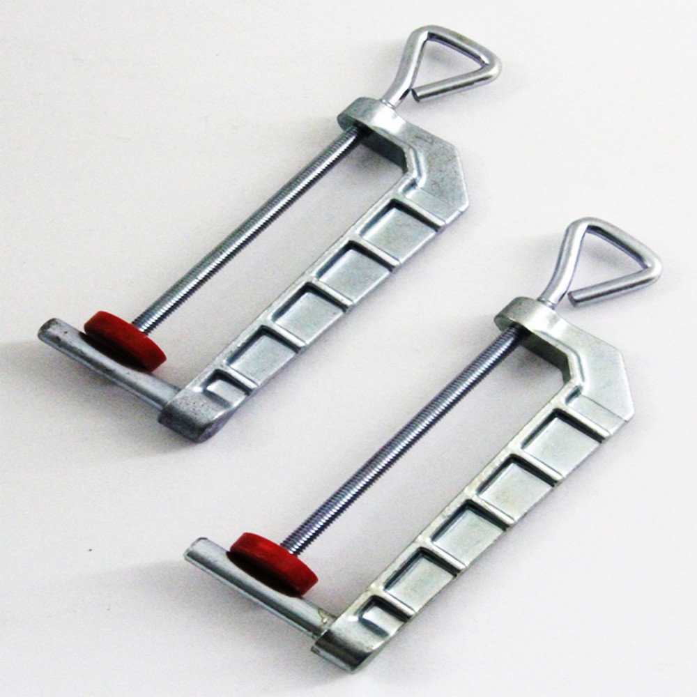

Mit was Klemmt ihr eigentlich die Schläuche ab?

Ich hatte mir im Bauhaus eine kleine Klemme zum zudrehen gekauft. Die hatte auf der einen Seite ein runden Steg ( damit nichts eindrückt ) und unten ein kleinen Teller zum zudrehen.
Edit: habe sogar ein Bild gefunden Zwinge
Super,Dank dir.Werde mir auch sowas kaufen
Es reicht diese dann leicht zuzudrehen, da du die beiden Schläuche dann gut nach oben biegen kannst. Da läuft dann gar nichts mehr aus.
Ich habe dann, nur zur Sicherheit, die Pumpe eingebaut dann den unteren Schlauch befestigt und mit einer Spritze die Wasserpumpe im oberen Zugang mit der Kühlflüssigkeit befüllt. Dann kann sie wirklich nicht Trocken anlaufen.
Super,Dank dir .werde es dann auch so machen.
Hast du dir 2 Zwingen gekauft,also pro Schlauch eine oder hast du beide Schläuche mit einer Zwinge zugedreht?
