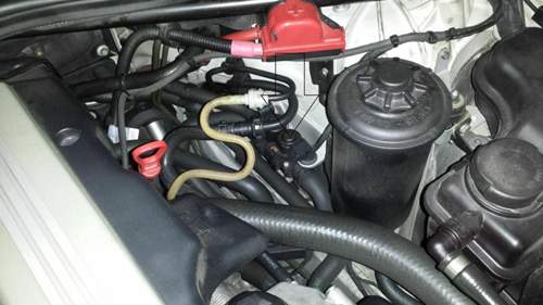

Bei mir wird der Fehler Zusatzwasserpupe angezeigt.
Wozu ist ide?
Kann man die leicht wechseln und wo sitzt die genau?
Habe mal 2 Bilder eingefügt

diese pumpe ist für den heizkreislauf. Funkt diese nicht, blässt es im innenraum nicht richtig warm. Du merkst es dann im winter. Sie sitz wenn du vorm motor stehst auf der rechten seite bisschen unten. Du siehst sie gleich wenn du reinscheinst. Es gehen wasserrschläuche hin und ein stecker. Ansonsten mache ich ein foto heute abend.
grüsse
Chris
Super,ein Foto wäre gut,Dank dir.

Also hab jetzt foto gemacht. Du kannst sie auch mit rheingold auf funktion testen. Musst unter IHKA einsteigen. Die WP ist ansteuerbar.

hier diese ist es
http://www.autoteilemann.de/...urg-zusatzwasserpumpe-7-02078-05-0.html
bei BMW kostet die nämlich 107 Euro
@ Chris dein Foto zeigen die Wasserventile
wie hier Nr 6
und Nr . 8 ist die Pumpe
http://de.bmwfans.info/.../
Wechsel ist Ziemlich leicht ... vorher die beiden Schläuche abquetschen ... damit nicht zu viel Kühlwasser ausläuft
.. hinterher wieder richtig entlüften
gruss
Super,Danke
Oh verdammt. Dann entschuldige bitte für die falsche auskunft. Habe mir echt gedacht das das die pumpe ist.
Sorry nochmals.
Chris
Kein Problem 🙂
Fehler passieren 🙂

die Pumpe hat keine Kohle Bürsten ... hab ich auch erst alles gedacht ... du kannst zwar die Schrauben lösen wo das Flügelrad sitzt aber aber dann siehst du das die Pumpe nicht wie ein E-Motor aufgebaut ist
mit gewickeltem Anker ... schade ich hab keine Fotos damals gemacht ... aber diese Pumpen lassen sich net reparieren
das machen die extra
gruss

@ realforever
ich hab die Pumpe bei BMW bestellt und die haben mir diese geliefert und danach hab ich die
aufgedruckte Nummer (Pierburg) im Netz gesucht und dann diese billiger bei Autoteilemann gefunden
es ist definitiv die selbe Pumpe die ich im E60 545i verbaut habe ....
die alte Nummer (von der defekten) Pumpe war diese hier
orig. BMW 64116910755 oder jetzt 64116988960
Pierburg Nummer 7.02078.02
