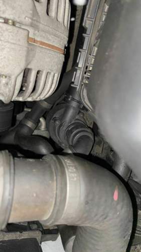

Moin Moin,
ich Antworte einfach mal hier in dem Beitrag. Bei mir ist auch die Meldung bezüglich dieser Pumpe aufgetaucht.
Hab leider diverse Bilder im Netz gefunden. Ich hab keine Extras (Standheizung etc.) Nur werde ich leider nicht so Recht Schlau daraus.
Vorn auf der Fahrerseite mal eben nen Bild geschossen. Ist das die Zusatzpumpe? Und hat evtl. jemand die Teilenummer?
M54 Motor.. Der erste E60 seiner Art
Danke vorab!
Zusatz
hi, ja das ist sie, die teilenummern kannst du ganz einfach bei leebmann finden
