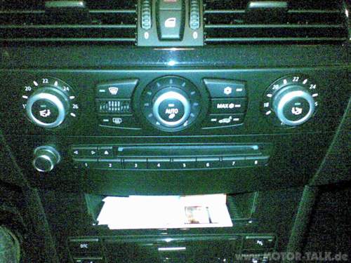

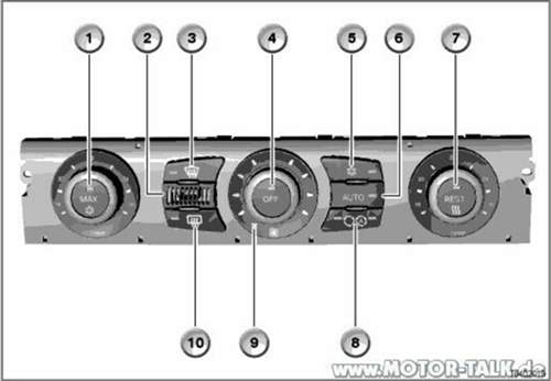

Ich hab übrigens ein Bedienteil ohne REST-Taste! Wenn ich die Taste im Temp-Regler je Seite drücke, komme ich auf dem großen Bildschirm oben in das Menü zur Einstellung der Luftverteilung - also während der Fahrt ist das Shice, etwas einzustellen...
Im Anhang die unterschiedlichen Bedienteile - gab wohl auch ein Facelift 😉 bleibt nur die Frage, weil ich keine REST-Taste habe, ob ich dann trotzdem besagte Wasserpumpe habe... 😕

@Andy
Kann es sein, das beim LCI die Teile (Doppelventil) etwas anders angeordnet sind? Bei mir ist dieses nicht an der Spritzwand, sondern am Radhaus...
Bedienteil-ohne-rest
Bedienteil-mit-rest
Ja, hast Du! Bitte schau mal in Deiner Anleitung nach wie Du die Funktion aktivieren kannst. Ich vergesse es auch immer wieder. Bei den Facelifts hat man sich das Wort "Rest" einfach gespart.

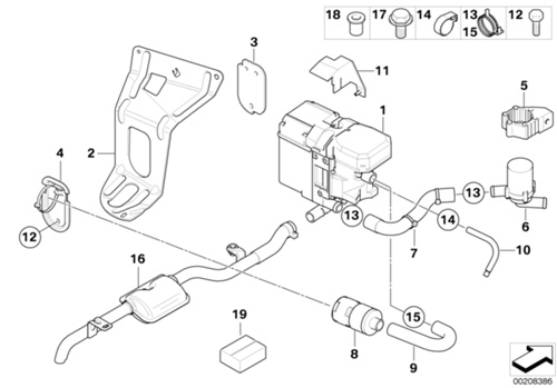

Hab im ETK geschaut und da ist es mit Standheizung komplett anders.
Du musst das Umschaltventil suchen (im ETK Teil Nummer 14, IHKA High mit Standheizung), dann einen "ringförmig" gebogenen Schlauch, an dessen Ende kommt die Zusatz-WaPu.

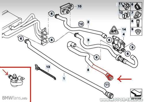

Im Anhang nochmal die Schlauchführung, wie sie bei mir aussieht. Am roten Schlauchende müßte die Pumpe (roter Kasten) sitzen...
Edit2:
Komischerweise findet man die Pumpe in der Zeichnung, aber keine genauere bezeichnung, geschweige denn eine Artikelnummer...

Mache nach einer längeren Fahrt die Restwärme an - dann beobachte, was sich tut. Das Ventil macht was (lässt Kühlmittel in den Heizungskreislauf) und die Pumpe "springt" bzw. macht Bewegungen - solltest du sehen! Verfolge den Schlauch, wo du Druck spürst - sie muss irgendwo da sein!
BMW_Verrückter
Nicht Richtung Motor den Schlauch verfolgen sondern eher Richtung Radhaus.
Stehst du vorm Auto schaust du nach rechts unten in Richtung Radhaus.

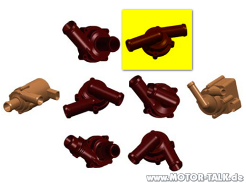

Das ist eine kleine Schwarze Pumpe ca 40mm Durchmesser und 100mm lang. Sie sitzt in einer Gummiummantelung um keine Vibrationen zu übertragen.

Nochmal was prinzipielles: Die Bild-Darstellungen im ETK kommen der Realität schon recht nahe, auch was Lage und Form angeht . Geh vom Doppelventil den gekennzeichneten Schlauch entlang und da muss die Pumpe sein.
