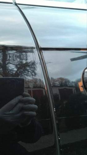

Ja stimmt. Habe übersehen das die für den A7 waren. Aber ich habe diese hier bestellt: 4G8 839 717 . Ich habe nur wegen der TN auf einen 4G geschlossen.
Die nummer stimmt, die andere ist die 4G8 839 718 für die andere seite.

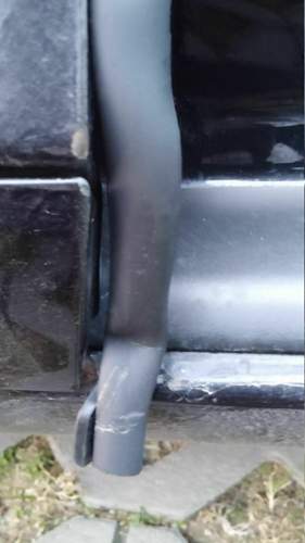

So jetzt habe ich es auch gewchafft. Die Dichtungen vom a7 passen hervorragend. Nur unten kürzen und fertig. Für 40 Euro ist das wirklich ein schnäppchen. Ich habe noch ein paar Fotos dran gehängt.
Von den hinteren habe ich keine gemacht. Ich denke davon gibt es genug. Von den Geräuschen ist es wirkich besser geworden. Aber darauf muss ich noch etwas achten.
20160307-173329
20160307-173303
20160307-173311
sieht ja richtig gut aus bei allen, werde die mir jetzt am freitag auch hohlen 😎
kürzt ihr die unter der Türleiste oder darüber?
Ich habe mir durch die Tür einen knick machen lassen. Dort dann getrennt. Dadurch ist die Leiste zwar unten für ein paar zentimeter nicht fest. Geht dafür aber vollständig bis zum ende.
Sollte sie mal stören würde ich sie weiter Kürzen. Denn ab geht immer 😉

Man sollte nur aufpassen, dass diese nicht "originalen Dichtungen" keine weiteren Rostnester hervorrufen....
Gruß,
Stefan
Da gebe ich dir recht. Allerdings bezweifle ich das diese Dichtungen Probleme machen werden.
Ich musste beim 🙂 ja warten und habe mir den 4g angesehen. Dort wurde es auch mit solch einer Dichtung gelöst. Auch nur aufgesteckt.
Ich denke das Risiko ist schwindend gering.

Ja, ich meinte die mittlere Dichtung, zwischen den Türen. Dort ist die vom A7 verbaut. Nur unten "flattert" das Gummi unbefestigt herum. Da dort keine Falz zum draufstecken vorhanden ist. Nicht gut wie ich finde.
@ 4F-Devil: Haben die Dichtungen vom 4B unten noch eine Befestigung? Damit die letzten 5-10cm nicht lose runter hängen?
