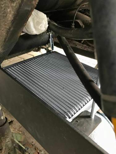

Geht aber auch recht gut mit zwei entsprechend passenden Rohrschellen von Würth und nem kleinen Standard-Zusatzkühler.
Größe des Kühlers ganz nach Wunsch und Bedarf. Die beiden Rohrschellen lassen sich flexibel auf dem Drehstabrohr verschieben. Außerdem haben sie so‘ne Gummieinlage, verkratzen also auch das Rohr nicht. Halten tun sie auch bombenfest.
Kostenpunkt für die beiden Schellen, gerade mal 5 €.

@SideWinder80 genau so meinte ich das 😉 habe es ähnlich gemacht

Jo...beispielsweise. Die Größe dann eben so wählen wie benötigt und es die Platzverhältnisse hergeben.
Das ist meiner.

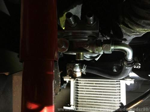

Kurze Frage, wieviel Platz hat man am Drehstabrohr beim Schräglenker für einen extra Ölkühler?
Platz ist da auch genug. Man kann ja auch statt einem langen Ölkühler zwei kurze nehmen - jeweils einen rechts und den anderen links.
Hier ein Bild der Platzverhältnisse:
https://up.picr.de/38462536if.jpg
es sei denn man fährt eine Anhängerkupplung..... dann wir der Kühler am Achsrohr eng.
Naja sieht ziemlich eng aus für solche Zusatzölkühler, das sind doch keine 30cm.
