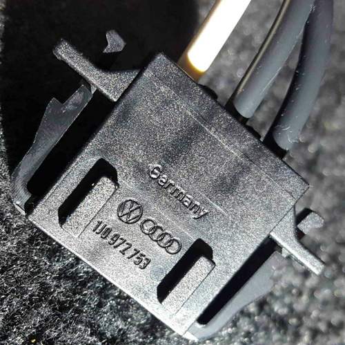

Ich hab jetzt ein Termin in 2 Wochen und dann wird erstmal geprüft ob der Zusatzheizer getauscht wird, obwohl unter MyAudi die Aufforderung war. Ist das so richtig?
Sollte das Heizelement älter als 6 Monate sein wird er getauscht. Am Anschlusskabel befindet sich ein Schild mit Produktionsdatum, das lässt sich sehr leicht prüfen (hinter der kleinen Klappe im Beifahrerfußraum).

@Opel_GTC schrieb am 10. Februar 2018 um 17:31:11 Uhr:
Die einzige Abdeckung, die ich dort gesehen habe, ist die Schalttafelabdeckung. Meinst du diese? Dahinter befindet sich ein Anschluss, allerdings ohne Schild mit Produktionsdatum.
Anschluss
Stecker

@Daniel_8K schrieb am 11. Februar 2018 um 16:44:49 Uhr:
Richtig, die meinte ich. Verfolge mal das Kabel mit dem männlichen Stecker, der Zettel ist wenige cm dahinter.
Die Werkstatt muss übrigens Audi zurückmelden, welches Produktionsdatum nach dem Austausch verbaut worden ist.
Wozu eine Softwareanpassung, wenn doch die Steckverbindung die Ursache ist?😕😕
