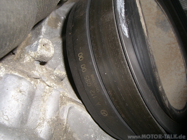

Riemenscheiben/Schwingungsdämpfer
defekte Riemenscheiben, häufig 1998-1999
geänderte Scheiben
<p sizcache="5" sizset="56">http://www.motor-talk.de/.../Attachment.html?attachmentId=407153
Original geschrieben von Capriblu
ich weiß nicht, ob das hier schon mal besprochen wurde, aber es gab vor
ein paar Monaten in den USA einen großen Rückruf aller Fahrzeuge
mit M112 und M113 Motoren aus den Jahren 1998 bis 2001.
Die Spannvorrichtung des Keilriemens kann defekt werden, das sieht dann
<p sizcache="5" sizset="57">so aus: www.pvgarage.com/id25.html
Es betrifft die Spannvorrichtungen mit den Teilenummern A112 035 0000
und A112 035 0600.
Im schlimmsten Fall können andere Bauteile im Motor zerstört werden.
Also lieber rechtzeitig prüfen ob die Kurbelwellenriemenscheibe noch rund läuft.
Ich hoffe, daß ich ein paar Leuten helfen konnte.

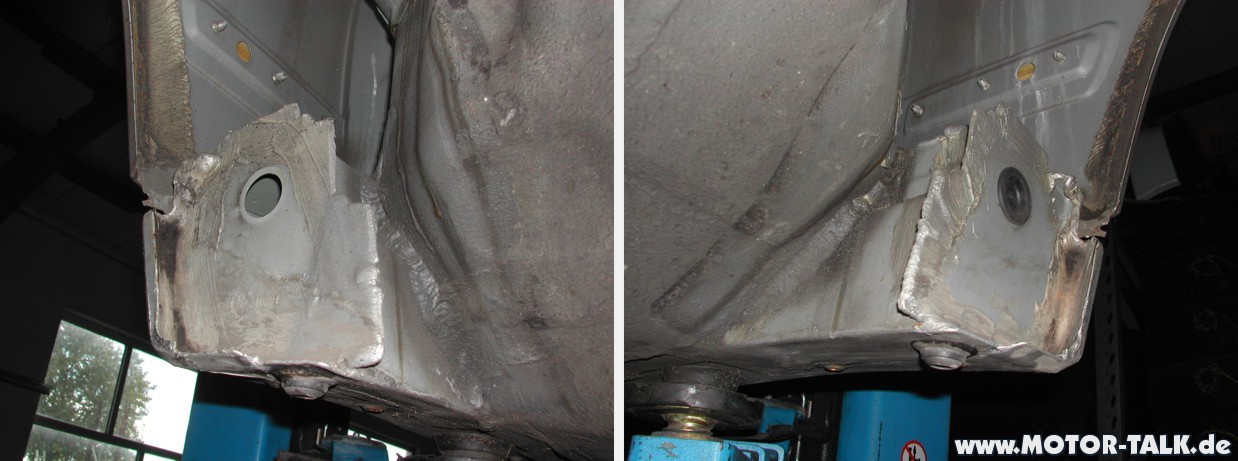

Rost
Original geschrieben von zinnenberg
ich habe es - glaube ich - schonmal in einem anderen Thread gepostet, aber da es hier sehr gut past, nochmal an dieser Stelle.
Viel von dem Rost am W210 ist hässlich und lästig, aber das Auto bleibt benutzbar. Es gibt aber Stellen, die man unbedingt im Augen behalten muß. Weil man sonst beizeiten das Auto wegschmeißen kann. Die verlinkte Bildesammlung finde ich gut, die Hinterachsaufnahmen und die Schweller fehlen allerdings noch darin. (Kann nur leide rnicht mit einem Foto dienen.)
Zu allen hier genannten Konservierungsmaßnahmen muß ich noch was anmerken: Ich habe heute einen W210, Baujahr 1997 geprüft, mit etwas über 230 000 km auf dem Tacho. Wegen des Rostes war das Fahrzeug ein wirtschaftlicher Totalschaden. Aggregateträger, eine Aufnahme des Hinterachskörpers und beide Schwellerr und um die Gummistopfen der Wagenheberaufnahmen (großflächig!) waren durch. An diversen anderen Stellen (Quertraverse unter der vorderen Stoßstange, Längsträger im Bereich des vorderen Fußraums, übrige Achsaufnahmen hinten) war der Rost soweit fortgeschritten, daß es für das Auto keine ökonomisch vertretbare Rettung mehr gab.
Ein zweites Auto gleichen Baujahres, ebenfalls heute, hatte einen intakten Achskörper (durch Zufall, weil total mit Öl eingesaut), aber sehr weit fortgeschrittenen Rost an den Federtellern und Achsaufnahmen hinten. Zum Konservieren war es eigentlich schon zu spät. An den Federtellern waren nur zwei Pickel zu sehen, nach dem Entfernen der Dichtungsmasse zeigte sich großflächig heftig angerostetes Blech.
Das jüngste Fahrzeug mit einer tüvrelevanten Durchrostung in diesem Bereich, was ich geprüft habe, war zum Zeitpunkt der Untersuchung erst sechs Jahre alt.
Struktureller Rost im Einzelnen:
Insbesondere beim Diesel ist es wichtig, den Aggregateträger zu konservieren. Konstruktiv hat dieser neben grundsätzlich falscher bzw. lausige rKonservierung das Problem, daß er im vorderen Bereich ständig Feuchtigkeit ausgesetzt ist. Die Verkleidung am Unterboden ist an der vorderen Traverse des Aggregateträgers mit zwei M6 Schrauben links und rechts befestigt. Zwischen die Plastik und den Aggregateträger sollte man unbedingt zwei Distanzstücke - Gummis, Unterlegscheiben o.ä. packen, damit das Wasser ablaufen kann. Sehr gefährdet sind auch die Falze in dem Bereich, wo die vorderen Querlenker mit dem Aggregateträger verschraubt sind.
Falze der vorderen Federteller: Hier gammelt es unter der werksmäßigen Karosseriedichtmasse. Der Rost in diesem Bereich kommt nicht von innen, Hohlraumkonservierung hilft hier nicht viel. Die Grundierung und die Dichtmasse unterrosten und rund um den Federteller muß deswegen der Falz komplrtt freigekratzt werden und alles neu versiegelt werden. Im Endstadium rosten die Längsträger durch und/ oder die Federteller reißen ab. Ich würde empfehlen, hier generell, selbst wenn da nichts zu sein scheint, die Dichtungsmaße zu entfernen, Fertan o.ä. in die Falze zu gießen und dann neu zu versiegeln. Wenn es so aussieht, wie auf den beiden Bildern im DB- Forum, ist es schon zu spät. Auch auf dem unteren der beiden Bilder!
Stoßdämpferaufnahmen/ dome vorne: auch hier unterrostet die Werksgrundierung großflächig. So auch bei dem betroffenen Auto hier. Auch hier hilft nur Grundierung komplett abschleifen und neu versiegeln. Die Stoßdämpferaufnahmen auf dem Bild aus dem db- Forum sind vergleichsweise wenig angerostet, das sieht normalerweise schlimmer aus.
Schweller: Sie rosten unter der Plaste im verborgenen und bei den Gummistopfen sichtbar. Hier kommt der Rost sowohl von innen, als auch von außen, dies bedeutet, der Steinschlagschutz wird großflächig unterrostet. Dies ist erst relativ spät zu sehen, wenn schon Blätterteig unter dem Lack hängt und diesen aufbläst. Hier bilden sich auch kaum Blasen. Ich empfehle, die Gummistopfen für die Wagenheber/ Hebebühne zu demontieren, dort nimmt der Gammel seinen Anfang. Außerdem kann man dort einen Blick ins Innere des Schwellers werfen.
Vordere Aufnahmen des Hinterachskörpers an der Karosserie: Hier gammelt es von innen und von außen. Auch hier unterrostet in diesem nicht versiegelten Bereich die Grundierung. Ist hier eine Durchrostung, muß für die Instandsetzung die Hinterachse raus.
Das Unterrosten des Steinschlagschutzes am Schweller ist erst relativ spät zu sehen, wenn schon Blätterteig unter dem Lack hängt und diesen aufbläst.
Grüße & frohes Konservieren: Markus

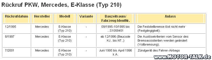

Rückrufe
Feststellbremse löst nicht mehr 12/1995
Bremsassistent Überreaktion bei Vollbremsung 8/1997
Sitzbelegungserkennung Beifahrersitz 1998
Befestigungsschelle Window-Airbag 1999
Hochdruckpumpen 9/2000
Zündgerät Fahrerairbag 2001

• Halterungen und Blechkanten unter den Innenkotflügel vorn und hinten, ohne
Demontage nicht sichtbar
• Halterungen der Stoßstange, ohne Demontage nicht sichtbar
• Kofferraumdeckel, unter dem Dichtgummi, insbesondere im unteren Bereich
direkt über dem Heck-Stossfänger
• Bei der Limousine in den Kofferraummulden links und rechts hinter den seitlichen Verkleidungen
unter den "Gummiablauf-Stöpseln" mit den drei Löchern
• Der Blechausschnitt rechts hinter der seitlichen Kofferraumverkleidung der Zwangs(?)entlüftung.

Rückrufe
und A112 035 0600.
Folgende E-Klasse Modelle mit folgenden Fahrgestell-Endnummern waren betroffen:
E 320 210.065 112.941 ME M 112 E 32 W (Limousine): A366330 bis A999987
E 320 210.065 112.941 ME M 112 E 32 W (Limousine): B000013 bis B173052
E 430 210.070 113.940 ME M 113 E 43 W (Limousine): A502461 bis A999921
E 430 210.070 113.940 ME M 113 E 43 W (Limousine): B000052 bis B173025
E 320 4-MATIC 210.082 112.941 ME M 112 E 32 W (Limousine): X000423 bis X043576
E 430 4-MATIC 210.083 113.940 ME M 113 E 43 W (Limousine): X028837 bis X043567
E 320 210.265 112.941 ME M 112 E 32 S (T-Modell): A415666 bis A999957
E 320 210.265 112.941 ME M 112 E 32 S (T-Modell): B000061 bis B172971
E 320 4-MATIC 210.282 112.941 ME M 112 E 32 S (T-Modell): X000451 bis X043582
