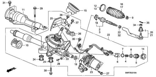

War heute bei der Kaufüberprüfung mit dem Wagen.
Im Großen und Ganzen für Alter (06/2006) und Laufleistung (135071 km) eh in Ordnung, aber eine Beanstandung beschäftigt mich: Spiel im rechten inneren Spurgelenk. Was ist das, was kostet das, um wieviel kann ein Käufer dadurch den Preis drücken?
Ansonsten sollte mit "inneres, rechtes Spurgelenk" die Nummer 11 gemeint sein (siehe Anlage).
Dieses kostet rund 240 €, sollte paarweise getauscht werden und ist bei deiner Kilometerleistung ein ganz normales Verschleißteil.
Man merkt es insbesondere an der Spurtreue des Fahrzeugs.
Ob das Teil allerdings wirklich Spiel hat bzw. verschlissen ist, würde ich wenn möglich selbst noch mal prüfen oder von deinem Vertragshändler prüfen lassen (selbstverständlich in deinem Dabeisein).

Doch, konstruktionsbedingt beim Civic schon!
An diesem Bauteil kann entweder bei Nr. 13/14 oder eben beim eigentlichen Spurgelenk (eher wahrscheinlich) unterhalb der Nr. 16 Spiel auftreten bzw. es kann trocken und ausgeschlagen sein.
Habe das erst im Sommer bei einem Lexus IS gemacht, nur da war es etwas schlauer gelöst, was das Tauschen angeht.
Oder was muss stattdessen deiner Meinung nach getauscht werden?
Du kannst gerne auch mithelfen!
Einwand ist ja schön und gut, aber man muss ihn halt auch begründen können, findest nicht!?
Vielleicht meinte der bescheidene Prüfer auch nur eine Koppelstange/Druckstange, dann ist es wesentlich günstiger, aber trotzdem ein normales Verschleißteil bei dieser Kilometerleistung.
BTW: Der Querlenker wird in 100 Jahren nicht vergammeln, der ist nämlich aus Alu! 😉

Ich dachte eher an die eigentliche Spurstange...die hat Getriebeseitig auch ein Gelenk...hatten wir auch schon das dort Spiel drin war🙂
Klar, das wäre auch noch eine Möglichkeit, nur das dumme an der Sache ist, die finde ich nicht im Teilekatalog, obwohl man sie ja von unten u.A. sehen kann (siehe Bild in der Anlage als Beispiel vom CTR).
Komisch...
Bild-o
Ist die nicht Teil des Lenkkgetriebes?
Stimmt, hast recht, dann ist es natürlich einwandfrei gelöst.
Dann wären es außen pro Seite ~100 Euro komplett (20/21) und innen pro Seite ~60 Euro komplett (2/3).

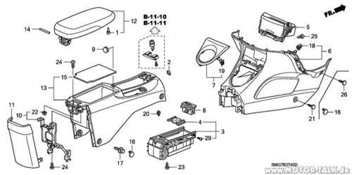

Noch eine dringende Frage: Das kleine Schiebefach zwischen Mittelarmlehne und Schaltknauf quietscht nach wie vorm beim Öffnen und Schließen. Habe heute nochmals alles gereinigt und es auch mit WD 40 (oder so ähnlich) probiert, aber es hilft alles nix. Es quietscht wohl direkt an der "Führungsschiene", und dort komme ich nicht hin.
Hat sonst niemand dieses Problem?
Was sagt man hier immer?
Benutz doch mal die Forensuche 😁
Der Thread ist so groß, da findest du bestimmt was 😉
Mit was hast du es denn bisher probiert?
Dieses kleine Schiebefach müsstest du eigentlich ohne weiteres rausbauen können durch verdrehen.
Als Anlage mal eine Explosionszeichnung der kompletten Mittelkonsole, vielleicht hilft dir das bei deinem Vorhaben weiter.
