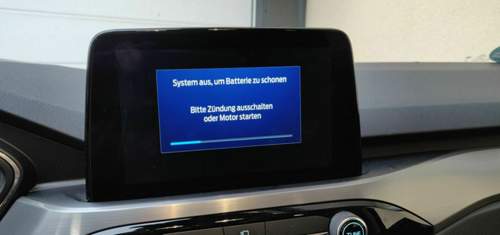

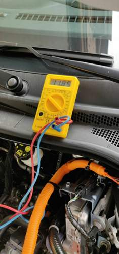

Habe gestern mittag mal die Batteriespannung getestet. Wagen aufgeschlossen, Zündung war aus, Motorhaube auf. Alle 15 - 20 sec ein surrendes Geräusch gefolgt von einem klack. Die Spannung lag unter 12 V.
Wie ich 3 Std später losfahren wollte zeigte mir mein Display folgende Meldung an obwohl die Zündung aus war.
Sonntag Batteriespannung lag bei 11,9 - 12 V.
Heute habe ich nach dem Öffnen der Motorhaube das Fahrzeug wieder abgeschlossen.
In diesem Zustand war kein surrendes Geräusch und kein klackern zu hören.
Die App zeigte mir Tiefschlafmodus an. Ich nehme an das es die HV Batterie betrifft. Kein öffnen /schließen oder Fernstart über die App möglich. D.h. im Winter auch kein vorheizen möglich.
