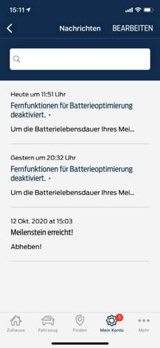

Krankheitsbedingt konnte ich 5 Tage nicht fahren. Meine Frau ruft mich heute an und meinte der Kuga lässt sich nicht mehr aufsperren. Somit ist mir jetzt das zweite mal die Batterie beim stehen einiger Tage leer gegangen. Ich habe schon die App angemeldet, so dass er nicht soviel Strom braucht. Irgendetwas zieht aber trotzdem die Batterie leer. Jetzt muss ich morgen mal beim Ford Händler vorbei und der muss zu mir kommen und Starthilfe geben.
Gibt es zufällig ein bekanntes Problem das die Batterie so entleert nach ein paar Tagen. Was mache ich zwei Wochen im Urlaub im Parkhaus mit unseren Kuga. Da komme ich dann ja nie mehr weg. Auch wird es im Winter dramatisch mit der Standheizung denke ich.

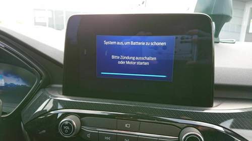

Ich habe sie jetzt vollgeladen und lasse den Wagen bis morgen Mittag stehen um zu schauen ob die Meldungen wieder kommen. Scheint eine kleine 12V-Batterie zu sein, war in 3 Std voll geladen. Evtl. sind auch die Batteriechargen defekt oder standen zu lange ungeladen herum wegen Corona-Lockdown..hatte ich damals beim Qashqai auch mit den eingebauten Fiamm-Batterien, die hielten kein Jahr durch..
So stand es bei mir und die Tür Sensoren funktionierten auch nur an der Fahrertür. Nachdem die Batterie geladen wurde ist das aber weg. Nach wie vor geht die Start-Stop Automatik immer noch nicht.

Nachtrag: Heute Mittag nach dem Laden gestern Abend keine Meldungen weder im Sync noch in der APP.
Gehe davon aus dass die Batterie kurz vor leer war.
So Batterie wurde am Donnerstag aufgeladen vom FFH. Es war nur noch 50% Kapazität in der Batterie. Heute beim FFH gewesen und überprüfen lassen. Es waren von Donnerstag bis heute nur noch 65% in der Batterie. Morgen geht er dann zur genaueren Diagnose noch einmal zum FFH.
