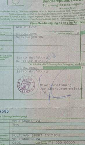

ich habe in 04/2016 bei einem VW-Vertragshändler einen gebrauchten VW Phaeton gekauft.
Im Kaufvertrag wurde als Erstzulassung der 17.01.2012 genannt, im Brief steht der 12.02.2013. Die Anzahl der Halter wird im Kaufvertrag mit 2 und im Brief mit 0 angegeben. Unter "zusätzliche Vermerke" steht, dass die bisherige Zulassungsbescheinigung Teil II entwertet und eigezogen wurde und weiter, dass eine "Genehmigungsnummer DE-NE-Kreis-2013-A0067 gemäß § 13 EG-FGV zugeteilt" wurde.
Laut Zulassungsstelle handelt es sich bei dem eingezogen Brief um einen "Leerbrief" der mir nicht ausgehändigt werden darf (habe diese Auskunft schriftlich als Mail).
Als Zusatzinfo: HSN 0603/TSN 00000000.
Wer kann mir Auskunft geben, was das mit diesem Brief auf sich hat und was die erteilte Genehmigungsnummer bedeutet.

Ich möchte mich für alle Tips und Hinweise nochmals bedanken, das war und ist alles sehr interessant und hilfreich. Ich möchte Euch auf dem Laufenden halten und kann folgende, neue Erkenntnisse nachreichen:
- eine erneute Nachfrage bei der Zulassungsstelle, die für die EZ zuständig war, hat ergeben, dass mein Phaeton vor der
Ersten Zulassung über ein Jahr im VW-Werk (ohne Zulassung, daher der Leerbrief) benutzt wurde. Ob als Vorserien-
oder Testfahrzeug, kann nicht gesagt werden.
- um für den Straßenverkehr zugelassen werden zu können, bedurfte es einer Einzelgenehmigung gem. des o.a. § 13.
Dafür wurde vom TÜV-Nord ein entsprechendes Gutachten erstellt.
- eine EG-Typenbezeichnung existiert nicht. Das Feld „K“ in der ZB II ist nicht ausgefüllt.
Soweit mein bisheriger Kenntnisstand.
Eine Frage schließt sich an. Kann ich ohne die EG Typenbezeichnung herausfinden, ob meine Phaeton unter die Rück-
Kaufaktion KBA Ref. 008208, Herstellercode 01C5, fällt oder reicht da die FIN?

Mein Multivan lief auch das erste halbe Jahr über VW in WOB, hab aber noch die erste Zulassungsbescheinigung (entwertet) und die Schlüsselnummern sind ebenfalld genullt. Bei der Zulassung und der Versicherung gab es keine Komplikationen. Mag sein, dass es auch von 2006 bis 2012/2013 Änderungen gab.
