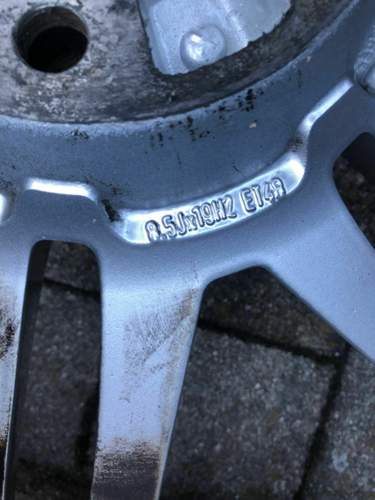

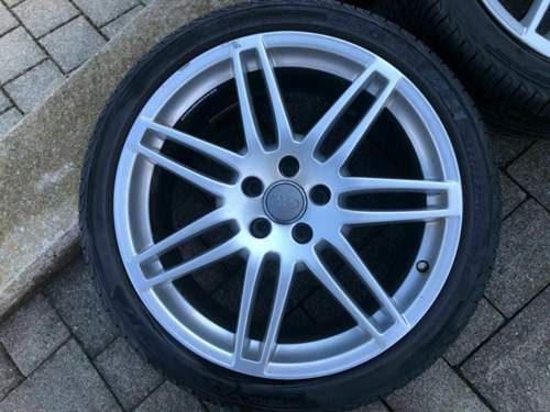

8 zoll für 245er ist ziemlich knapp. Ich würde 8,5 zoll mit 245/35 oder 255/35 nehmen
Ich habe von meinem A6 4f noch folgende Felgen übrig, und wollte fragen ob ich die Felgen auf dem A4 meiner Frau fahren darf Bzw. Eingetragen bekomme.
A4 Avant Bj 2014 177ps
[Von Motor-Talk aus dem Thema 'Felgen vom A6 auf A4 fahren' überführt.]
