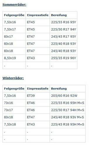

Hallo Freunde,
weil diese Frage sehr oft gestellt wird, sollten wir hier offizielle Angaben aus ihren Fahrzeugpapieren für alle Motorisierungen sammeln (bzw. auch Limo-Avant Varianten, falls da Unterschiede gibt).
Folgende Angaben bitte posten:
Audi A4 3.0 TDI quattro Limousine, S-line Sportpaket Plus (ABE: e1*2001/116*0430*06)
Leistung: 176kW/240PS
Betriebsgewicht: 1730 kg
Max. zulässige Achslast (vorne/hinten): 1180/1140 kg
Sommerräder:
7,5Jx16 ET45 + 225/55 R16 95Y
7,5Jx17 ET45 + 225/50 R17 94Y
   8Jx17 ET47 + 245/45 R17 95Y
   8Jx18 ET47 + 245/40 R18 93Y
8,5Jx19 ET43 + 255/35 R19 96Y
Winterräder:
7Jx16 ET46 + 225/55 R16 95H M+S
7Jx17 ET46 + 225/50 R17 94H M+S
8Jx18 ET47 + 245/40 R18 93V M+S
Reifenfülldruck (nicht vergessen!) - siehe Bild:
Idealerweise entnimmt man die werksseitig zugelassenen Rad-/Reifenkombinationen dem mitgelieferten "COC" bzw. der "EG-Übereinstimmungserklärung".
Lochkreis: 5*112
Nabendurchmesser: 72,5mm
Mittenzentrierung: 66,6mm
Nachstehend eine (nicht abschließende) Auflistung der möglichen Kombinationen, ohne Berücksichtigung auf Motorisierung.
Sommerräder:
c7afbfd1-8733-41bc-b114-08a3098e2a47
Winterräder:
33327d29-0aba-47d1-8939-0dd7b112ec4d
Übersicht der von Audi freigegebenen Reifengrößen für alle Audi-Modelle: Klick mich
Im Anhang noch eine Übersicht möglicher Rad-/Reifenkombinationen mit Bildern und genauer Beschreibung.
Wer weitere Größen lt. Fahrzeugschein eingetragen hat, bitte PN an mich senden, ich pflege die Daten dann gern mit ein.

Felgengröße
Einpresstiefe
Bereifung
7,5Jx16
ET45
225/55 R16 95Y
7,5Jx17
ET45
225/50 R17 94Y
8Jx17
ET47
245/45 R17 95Y
8Jx18
ET47
225/40 R18 93Y
8Jx18
ET47
245/40 R18 93Y
8,5Jx19
ET43
255/35 R19 96Y
Felgengröße
Einpresstiefe
Bereifung
7,5Jx16
ET39
205/60 R16 92W
7Jx16
ET46
225/55 R16 95H M+S
7Jx17
ET46
225/50 R17 94H M+S
8Jx18
ET47
245/40 R18 93V M+S
7,5Jx18
ET43
225/45 R18 95H M+S

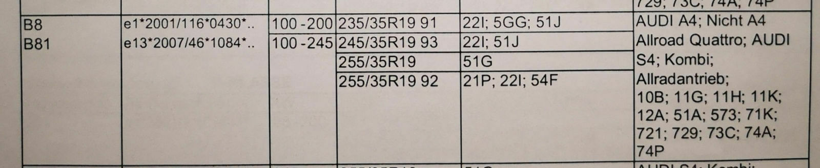

kann mir wer sagen ob ich diese Felgen, mit dieser bereifung auf mein Fahrzeug erlaubt sind?
Fahzeug: Audi A4 b8 avant quattro 1.8 tfsi BJ. 2009
Felgen: Rotor SAT21 8,5J x 19 H2 ET 43
Bereifung: 235/35 R19 91
Im Gutachten ist mein Fahrzeug angegeben aber ob die auf mein Modell erlaubt sind ist mir nicht 100% klar.
Vielen dank!
[Von Motor-Talk aus dem Thema 'Passen die Felgen?' überführt.]
https://www.motor-talk.de/.../...-reifen-und-reifendruck-t2034792.html
@flyingfox56 schrieb am 1. Mai 2020 um 10:22:21 Uhr:
Heißt das, ich muss die 255/35 R19 96Y aufziehen und darf mit 235/35 R19 91 nicht fahren?
Tut ma leid, bin Leihe und verstehe es nicht ganz, was im Gutachten steht.
Lg
@Eromas schrieb am 1. Mai 2020 um 10:27:47 Uhr:
Lg
Das kommt auf deine zulässigen Achslasten deines Fzg’s (variiert immer je nach Ausstattung) mit an, nen 235er Reifen hat immer einen Traglastindex von 91 (615kg)selten 92 (630kg) je Reifen. Das heißt für Dich, du darfst max. 1230 bzw. 1260 kg je Achse in deinen Fahrzeugpapieren stehen haben. Wenn dort mehr steht, dann brauchst du nen höheren Index und somit also dann auch breitere Reifen.
