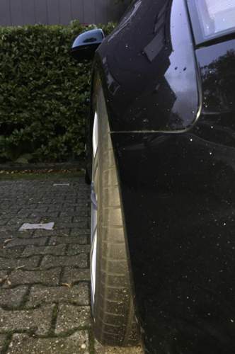

Die sommerfelgen sind rotor 39 et mit der gleichen Bereifung
Sollte ich auf Nummer sicher gehen und mir 225 kaufen?
Die Rotorfelgen sind wahrscheinlich 9J Felgen. Sprich sind von Haus aus breiter als die 8J MAM Felgen.

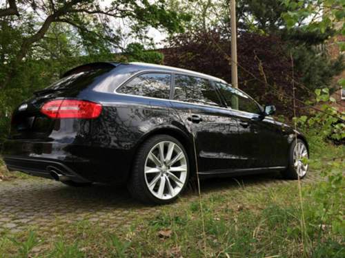

Also wie gesagt, ich fahre einen 235er Reifen auf einer 8J Felge mit ET 30 nur in 19 Zoll. Das Auto ist ein A4 8k b8 Vorfacelift mit Eibach Federn, die ein Tieferlegung von 35/30mm haben und es passt soweit alles.
Ich finde der 235er Reifen sitzt auch gut auf der Felge. Der 225er wird sich etwas nach „Innen“ ziehen. Aber ob man das optisch wahr nimmt, weiß ich nicht.
Nimm vielleicht das Gutachten und frag mal beim Tüv nach, ob du die 225er ohne Eintragung fahren darfst. Falls ja, dann kannst du entscheiden ob dir die 235er, wegen der noch notwendigen Eintragung, es wert sind.

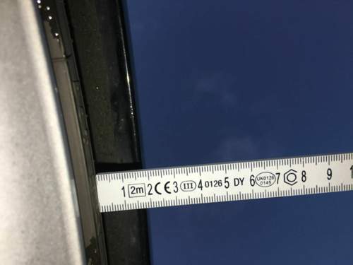

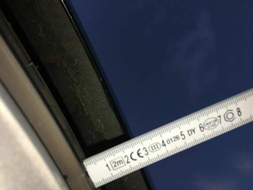

Hab dir noch einpaar Bilder gemacht wie meine Felgen gerade stehen. Aber keine Gewähr zu den Abmaßen mit dem Zollstock. Besser konnte ich die Bilder nicht machen 😁
Für mein Empfinden ist man mit dem 235 vorne recht gut bedient. Wenn ich richtig liege, dann müsste ein 245er Reifen noch 5 mm breiter sein. (Von Reifenmitte nach Außen)
Ich glaube damit müsstest du alle Infos haben, um eine Entscheidung zu treffen 🙂
Erstes Bild: Vorderachse von unten aufgenommen
Letztes Bild: Hinterachse

Bei 225ér nimmt eine größere Reifenhöhe (Flanke) damit sich der Reifen nicht zu sehr zieht, bzw. Tacho weiterhin richtig anzeigt, was auch immer, so steht es wohl in "jeder" ABE.....zumindest bei Diverse Felgen in 18" oder 19" mit 8J oder 8,5J
Einheitlich ist diese bei den 235,245,255,...
Laut mam 225/45 müssen nicht eingetragen werden ob das für Österreich auch gilt bedenk ich
I werde die Felgen sowieso eintragen müssen ob mit 225 245
Werde mich für die 225er entscheiden und in den nexten Tagen berichten
Vielen Dank für die ganzen Infos
Ich fuhr auch die mam Felgen im Sommer mit einmal 235 und einmal mit 245 reifen auf 8x19 et 30. und im Winter einmal mit 225 und einmal mit 245 auf 8x18 et 30. alles hat gepasst. Hinten habe ich sogar 10 mm spurplatten gehabt pro Seite

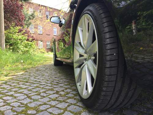

Hallo Leute,
hätte wer von euch zufällig ein Bild von 235/35/r19 und 245/35/r19 auf einer 8.5J felge und S-Line Tieferlegung (30mm)
Stehe vor der Entscheidung für die Sommerfelgen und möchte gerne wissen ob gerade noch Stretch oder eben gerade keiner besser aussieht
Danke euch!

Servus, also ich kann dir nur erstmal 235/35R19 auf einer 8.5x19 ET32 anbieten aber da werden sicher auch noch Unterschiede vom Reifenhersteller sein. Die Bilder sind noch mit dem S-Line Fwk. Ich fahre einen Hankook S1 Evo2 der zieht sich schon sehr stark und hat kaum eine Felgenschutzkante. Hab ihn jetzt noch etwas tiefer gelegt, da stehen die Räder besser im Radkasten. Gruß

Du solltest bei deiner Wahl aber auch deine Einpresstiefe nicht außer Acht lassen. Ich musste bei meiner ET32 den 235er Gummi nehmen, da ich ansonsten Zusatzarbeiten hätte machen müssen, um sie eingetragen zu bekommen. Das wollte ich aber nicht. Ich würde aber bei ner Et von 40-45 auf alle Fälle nen 245er oder sogar 255er wählen. Traglast spielt ja dabei auch noch ne Rolle. Das füllt den Radkasten dann besser aus 😉
