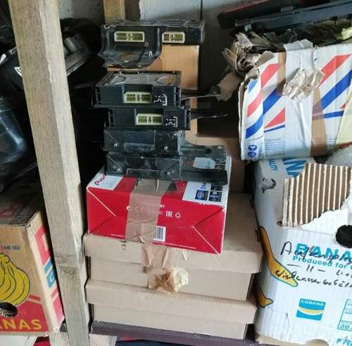

Bei den STG´s sehe ich für meine keine Probleme. Alles reparabel.
Daher auch meine Aussage.
Da hab ich auch noch paar,da könnte sich ein Fachmann dran probieren 😁
