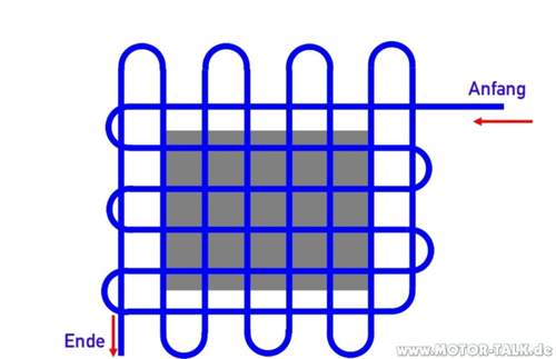

Edit : was ich vergessen hab : Da du mit Spraydose lackierst Achte auf den Richtigen Abstand da es schnell laufen kann weil du nicht die gleiche Kontrolle hast wie bei einer Pistole. Außerdem wird mit Dose im Kreuzgang lackiert.
Hab dir maln bild von einer variante vom Kreuzgang hochgeladen.
Lackierrichtung

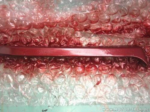

Habe heute Stundenlang geschliffen und nichts... Sieht einfach kacke aus...

:-T Sorry, ich habe es halt mit 800er Nassschleifpapier geschliffen, und dann habe ich vorsichtig eine Schicht auf das Ding gesprüht. Dann 10 Minuten gewartet und dann noch eine Schicht drüber aber irgendwie will es nicht.

Wie sieht das ergebnis den aus? Zeig mal Bilder. Dein irgendwie will es nicht ist keine wirklich gute Zustandsangabe.
Ok lade in 30 min noch eins hoch 🙂
also hier habe ich euch jetzt mal 2 Bilder hochgeladen.
