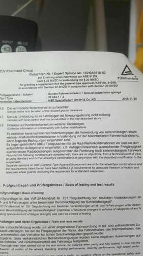

Jetzt will ich mir H&R 35mm Federn verbauen, welche auch eine ABE besitzen. Bei der ABE der Federn steht aber, das diese nur gilt wenn Serien Rad-/Reifenkombination gefahren wird.
Deshalb die Frage. Ist die von mir angegebene Größe nämlich nicht Serie, muss ich doch zum TÜV und dann die Felgen und Federn abnehmen lassen per Einzelabnahme.

Da die ABE der Federn nur für den Serien Rad-Reifen-Kombination gilt, muss beides, trotz einzelner ABEs, abgenommen werden.
Die Auflagen der jeweiligen ABEs müssen zu 100% zutreffen, ansonsten --> TÜV.

Unabhängig davon, haben die H&R-Federn doch (nur) ein Teilegutachten
und erfordern deshalb unverzügliche " TÜV-Abnahme"
>siehe 0. Hinweise.....

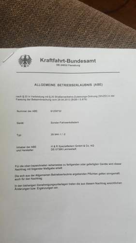

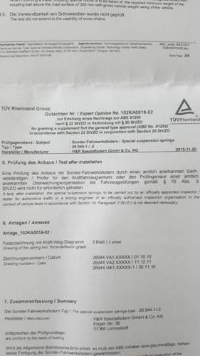

Nein bei den H&R Federn ist eine ABE dabei für den A1.
Habe hier mal den Ausdruck dabei.
So wie ich es da raus lese, brauche ich bei den Federn keine Abnahme vornehmen zu lassen bei, Serienmässigen sowie weiteren Rad-/Reifenkombination wenn eine ABE für die weiteren Rad-/Reifenkombi vorliegt.
Bei meinen Jetzigen 18 Zoll Felgen habe ich eine ABE dabei ohne Auflage "A01".
Also musste ich damit nicht beim TÜV vorstellig werden und etwas abnehmen lassen.
Ich als Ahnungsloser würde jetzt annehmen das ich die Federn verbauen lassen kann und fertig.

Hast du meine Antwort gelesen? Nur weil man 18 Zoll Räder bestellen kann und der Wagen mit 16 Zoll Rädern ausgeliefert wurde, hat man nicht unbedingt die Freigabe direkt in der COC!
