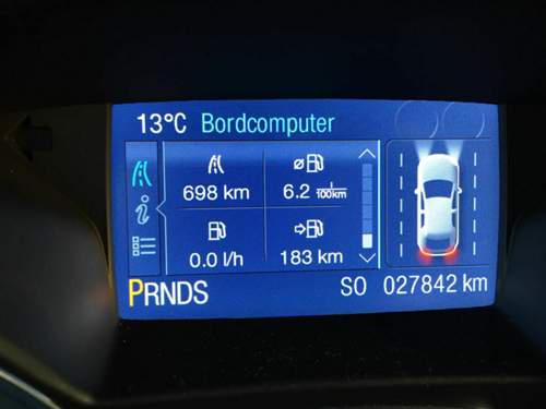

Hallo Zusammen,
ich fahre seit Juni 2013 einen Kuba II Titanium mit 163 PS (Diesel) und Powershift-Getriebe mit Vollausstattung, außer Standheizung.
Bisher habe ich damit nur gute Erfahrungen gemacht und würde immer wieder zum Powershift-Getriebe greifen.
Es schaltet weich und es gibt auch keine Anfahrverzögerung, wie von Manchen hier beschrieben. Lediglich im Winter bei kaltem Motor und damit auch zähem Getriebeöl, verweilt die Automatik länger im 1. Gang. Zu erwähnen wäre noch, dass es sich um ein intelligentes Getriebe handelt, welche sich auf die Fahrweise des Einzelnen einstellt und diese dann abspeichert.
Auf dem beigefügten Bild ist mein aktueller Verbrauch zu sehen.
VG 50Wendy

Das ist aber ein sehr guter Wert. Wir sind gerade dabei, die 7,1 l/100 km zu knacken, erfordert aber eine sehr, sehr zivilisierte und zurückhaltende Fahrweise. KUGA 2.0 autom. Indi., Bj. 12/14, 150PS Diesel, 4x4.
