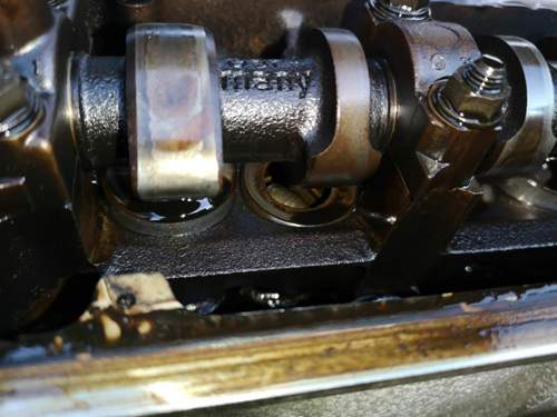

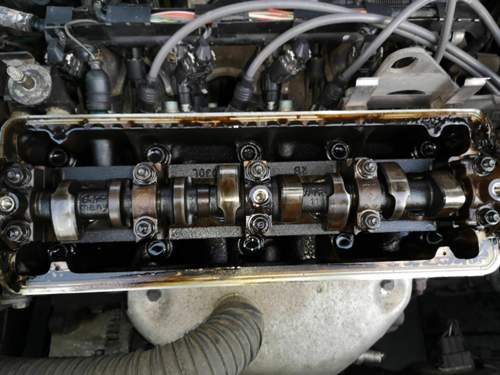

Gerade mal die Hand drauf gehalten an der Kappe. Man spürt dort nichts. Es kommt eher genau aus dem Deckel, wo die Hydrostößel drunter sind. Also das knacken ist schon hart. In der Sprachnotiz klingt das viel harmloser..
Dann werden es wohl die Hydrostößel sein.
Defekte Stößel sind wie folgt zu ermitteln:
- Zylinderkopfdeckel ausbauen.
- Kurbelwelle im Uhrzeigersinn drehen, bis Nocken des zu prüfenden Tassenstößels oben steht
- das Spiel zwischen Nocken und Tassenstößel ermitteln, indem man den Tassenstößel leicht mit einem Holz- bzw. Kunststoffkeil nach unten drückt
Lässt sich dabei eine 0,2 mm dicke Fühlerblattlehre zwischen Nockenwelle und Tassenstößel schieben, ist der Stößel zu ersetzen.

Ich frage mal (weiter) laienhaft, ob es normal ist, dass es unter dem Deckel so stark verölt ist (tw. Pfützen). Zudem sehe ich schon, dass eine Hydrotasse kaum noch vorhanden ist. Kann das schon das gesamte Problem auslösen? Den "Holzstieltest" muss ich noch machen.
Na aber sowas von .....
Sicher muss da Öl fließen, sowohl zwischen Stößel und Nocken als auch an den Lagern der Nockenwelle.
Die Nockenwelle soll doch nicht trocken laufen.
Schau dir die Nocken von allen Seiten genau an. Wenn irgendwo Fraßstellen sind - raus damit. Sonst sind die neuen Hydros auch gleich wieder hin.
Kannst du mir passgenaue Hydros empfehlen? Marke? Nicht dass ich minderwertige besorge.. Reicht es wenn ich den einen tausche?
Die anderen lassen sich so gut wie garnicht drücken..

Die Nocke an dem dazugehörigen Hydro hat es auch mitgenommen. Nicht verfrantzt, aber "eierig"-abgeschliffen.

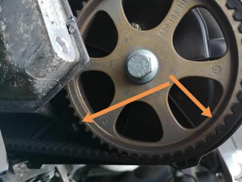

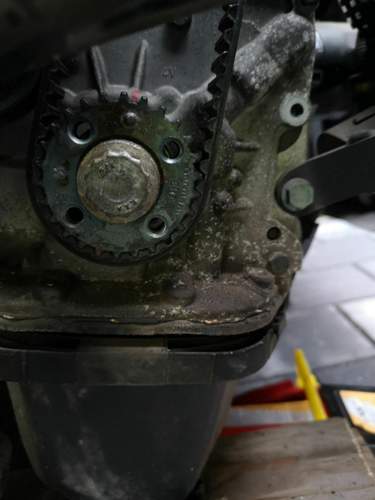

Habe eine Frage zum OT.
Wenn ich die Markierungen an der Kurbelwelle einstelle, dann passt es bei dem Nockenwellenrad nicht. Vermutlich nehme ich einen falschen OT bei der Kurbelwelle an. Aber in folgendem Video* wird es so eingestellt. Oder gibt es Unterschiede bei alleinigem Zahnriemenwechsel und bei Abbau des Nockenwellenrad? Weil ich ja auch eine Viertel Umdrehung nach hinten machen soll, um die Hydros zu senken, bevor ich die Nockenwelle auflege.
Wie gehe ich am besten vor?
Danke!

Ab Minute 11:40 wird doch nur das Markieren für später demonstriert
KW ¼ Umdrehung zurück drehen (ab Minute 33:10)
dann Nockenwelle einsetzen
1. Nockenwelle auf OT1 drehen (ab Minute 50:20)
2. KW die ¼ Umdrehung wieder "vor" auf OT1 drehen (ab Minute 51:50)
3. dann erst Zahnriemen auflegen und spannen
4. Kontrolle (KW 2 Umdrehungen - dann sollten beide Markierungen wieder auf OT1 stehen)
