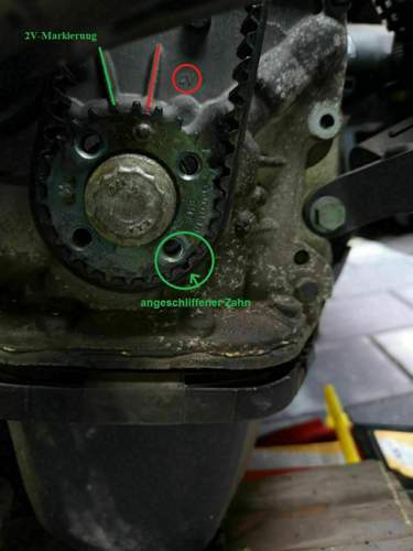

Gehe ich der Annahme richtig, dass der Pickel (Zentrierung für KW-Riemenscheibe) mit dem roten Strich übereinstimmen muss? (der rote Strich war schon da, es wurde schon bei 50k ein Wechsel durchgeführt, 2008)
Dann würde ja das NW-Rad nicht auf OT kommen (siehe Fotos).
Soll ich das NW-Rad dann einfach nach Abbau des Riemens auf die Markierung bringen?
Ich möchte den Zahnriemen als nächstes gerne entspannen und runternehmen, aber erst, wen ich weiß, ob meine OTs richtig sind. Ich habe mal in einem anderen Thread gelesen, dass der "Pickel" nicht die Markierung darstellen soll, mal gucken ob ich den noch finde.

@96Fabi schrieb am 22. Dezember 2019 um 07:39:36 Uhr:
.........Gehe ich der Annahme richtig, dass der Pickel (Zentrierung für KW-Riemenscheibe) mit dem roten Strich übereinstimmen muss? (der rote Strich war schon da, es wurde schon bei 50k ein Wechsel durchgeführt, 2008)..............
Nein, das ist falsch! Weder deine Markierung am Motorblock noch am Zahnriemenrad stimmt!
Am Motorblock ist bei dir die Position für den 4V-Motor markiert, der ALL ist aber nur ein 2V (2 Ventile pro Zylinder). Du muss am angehängten Bild auf die grüne Rippe.
Und am Zahnriemenrad gibt nicht der „Pickel“ die Position an, sondern ein abgeschrägter Zahn. Den Zahn kann man auf dem Bild aber leider nicht sehen, der ist auf der Seite die zum Motor zeigt abgeschrägt.

@1781 ccm schrieb am 22. Dezember 2019 um 08:41:56 Uhr:
Ich denke schon, dass man ihn sehen kann, denn er ist durchgehend angeschliffen.
(s. Bild)
Der Knubbel ist übrigens nur für die Zentrierung der Riemenscheibe, wie es im Video auf 57:55 auch erklärt wird, denn auch auf der Riemenscheibe ist am Rand eine Kerbe für den OT1, die sonst ja nicht stimmen würde.

Ich könnte schwören das bei meinem 1.0er die Schräge nur von innen ist, ist aber natürlich auch egal, außen kann man eh besser gucken.
Könnte auch passen, wenn man die Kurbelwelle rund 180° dreht, dreht sich die Nockenwelle rund 90°, dann kommt das ja ungefähr hin.
So, dann passt es auch.

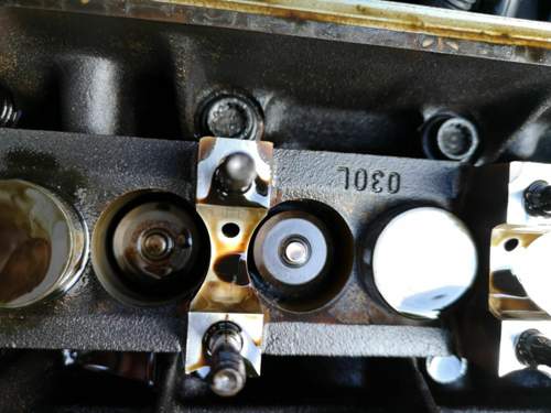

Habe heute auch mal meine Stößel getauscht und ne viertel Umdrehung nach hinten, dann musste ich Feierabend machen.
Folgende Fragen:
1.ich habe die Stößel von Ina. Die Stößel passen auch wunderbar. Der "Teller" unter den Stößel, der auf die Ventile drückt ist n ticken größer, als vom Original (also als das was vor drin war). Sollte aber kein Problem sein oder?

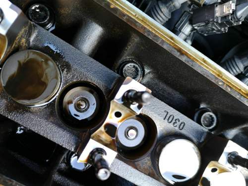

2.mein Knaller-Stößel ist echt förmlich zerfetzt (siehe Bild). Wie sowas passieren kann, frage ich mich immer noch.
Aber ne andere Sache: die Metallreste liegen noch in der "Wanne". Hat jemand n Tipp, wie ich die rausbekomme? Oder schaden die nicht weiter, bzw. werden im Ölfilter aufgefangen?
3.wenn ich als nächstes die NW einbauen möchte, mit welchem Drehmoment werden die Schrauben der Lager angezogen?
Habe mir extra nen Drehmomentschlüssel bestellt, hoffe der kommt dann zum Wochenende. Ich denke mal ohne Drehmomentschlüssel sollte man die nicht festziehen, oder?
4. Der Ventilkopf vom Besagten bereitet mir Sorgen. Dieser ist ziemlich rund (klar, wenn der Stößel da rumgetanzt ist), die anderen sind hingegen alle wie ne Knopfzelle i. O. Vielleicht sieht man auf dem Bild was ich meine.

zu 1:
Welche Teller? Auf den Ventilschaft drückt doch nur der kleine Kolben in der Mitte.
zu 2:
Lässt sich nicht ändern - wo und nach welcher Teilchengröße willste da suchen.
Da kann man nur hoffen, dass nichts irgendwo aneckt.

zu 4:
Wenn Du den ZK nicht abbauen willst, muss das Ventil schon so bleiben.
Das dürfte der Hydrostößel schon ausgleichen.
