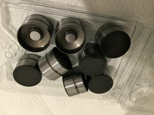

So,
die bestellten Hydros sind angekommen.
Aus beruflichen Gründen komme ich erst mitte nächster Woche zum einbauen.
Melde mich dann .
Gruß Munchener

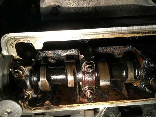

Hier noch ein Bild ohne Ventildeckel , viele Ablagerungen zu sehen. Das meiste hab ich schon weggeputzt.
Ist ein Auto mit kurzer Kurzstrecke, morgens
ein paar Meter zur Arbeit, Abends zurück. Am Samstag dann ,, echte ,, Langstrecke , satte 5 km zum Einkaufszentrum
und voll beladen zurück .............

Du hast Recht, sieht nicht so gesund aus.

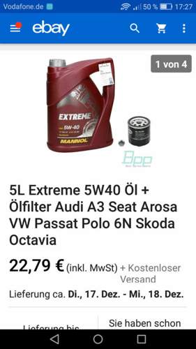

Mal ein Tipp zum Öl.
Ich bin beim letzten Wechsel auf Mannol extrem 5W-40 umgestiegen.
Seit der Zeit leuchtet meine Öldrucklampe bei heißem Motor nicht mehr.
Kosten 5 Liter mit Filter um die 23€ bei eBay
Screenshot-2019-12-13-17-27
