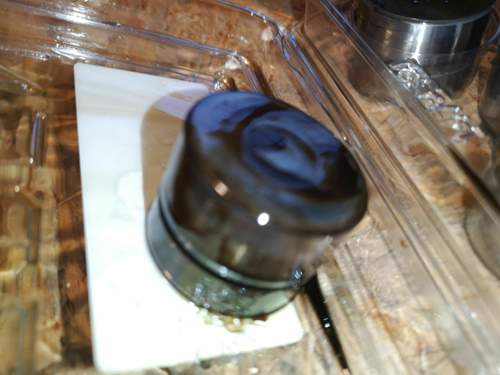

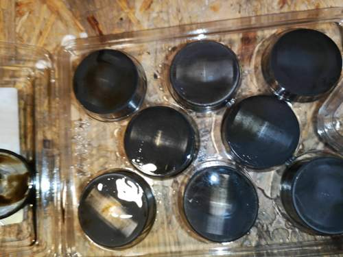

Habe die richtigen Hydros eingebaut.
Ist es normal, dass die vorherigen jetzt schon Abdrücke von der NW haben?
Zudem habe ich nochmal mit meinen allerersten verglichen. Dort sind die Stößel auch richtig eingedrückt... Normal?
Und jetzt bei den ganz neuen ist nach 2 Umdrehungen ebenfalls Abdrücke der NW erkennbar..
