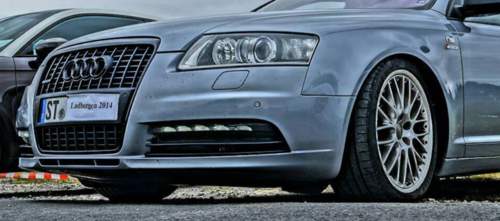

Den Sicherungsträger kannst Du abschrauben und selber Kabel mit Schuhen anstecken oder auf eine vorhandene aufklemmen. LED TFL zieht nicht viel...
Meine Front ist eine S-Line Front und das TFL ist vom S6- von mir dort "eingepasst".
Die Gitter sind auch umgearbeitete orginale vom S6 siehe Bild

Der Unterschied ist kaum zu sehen wenn nicht gerade 2 nebeneinander stehen.
Die S-LineFront hat eine kleine Spoilerlippe angedeutet und der Radius zu den Radkästen ist etwas anders.
In eine normale Front passen die S6 TFL nämlich nicht rein bzw sieht es sehr bescheiden aus...

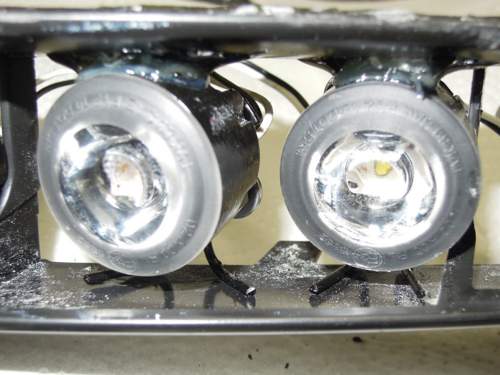

.... habe gesehen, Du hast TFL von Hella. Waren das LED Leisten, die Du in das vorhandene Lüftungsgitter montiert hast, oder......
Ja, gute und teure von Hella. Jede der LEDs hat ein eigenes Alugehäuse mit geschliffener Glaslinse vorne und Kühlkörper hinten. Dann sitzt da auch nur wirklich eine einzige Hochleistungs-LED drin und nicht - wie so häufig - eine Ansammlung von leistungsschwächeren LEDs. Diese Lampen gab/gibt es in Sets mit unterschiedlicher Anzahl, genau weiß ich das nicht mehr. War wohl 2 x 5 und 2 x 6 und 2x Lampen pro Set. Die sind vorwiegend für den Einbau in die Vorderfront von LKWs vorgesehen.
Das Verbauen dieser einzelnen Lampengehäuse war eine wahre Fummel-Orgie, das lässt sich aus dem Bild nicht wirklich erahnen. Das hat sehr viel Zeit gekostet, zumal ich den Ergeiz hatte, dem hinter der linken Luftöffnung sitzenden fetten Kühler möglichst wenig Fahrtwind abzuknappen.
Ich bereue nichts und würde es wohl wieder so machen. Aber weniger Orgien-Begeisterten würde ich dann sowas empfehlen, wie du zuletzt verlinkt hattest. Wenn das solide gebaut ist, wird die Funktion ja auch erreicht und preiswerter ist es auch. Allerdings vermisse ich in der Artikelbeschreibung die Mitlieferung eines Steuergerätes.

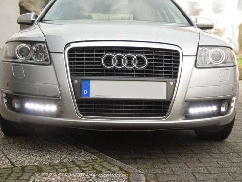

Für jemanden, der mit wenig Aufwand LED- TFL haben möchte, sind meine Dinger aber sehr zu empfehlen:
Sind solide gebaut, zwar mit 5x4 LED, aber das sieht nur der wirkliche Kenner, wenn es montiert ist, sieht das aus, als müsste das so sein. Die NSW können auch bleiben.
Und mit "Steuergerät" meinst Du vermutlich die gesetzeskonforme Dimmung bei Standlicht? Ja, das ist auch dabei.

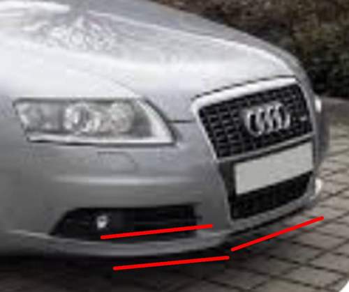

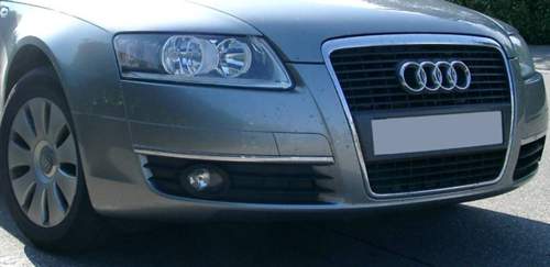

wenn ich im Kühlergrill und der Einstigsleiste eine S-Line Zeichen haber, müsste ich doch eigentilch das S-Line Exterieurpaket haben? Aber das Spoilerding kann ich bei mir irgendwie nicht entdecken..
Kann nachher mal ein Foto machen, sieht aber im Moment wegen 1000er Steinschläge leider etwas bescheiden aus..
Hier mal Bilder
Bild 1 no S-Line
Bild2 S- Line- leider schlechte Qualität weil ich es sehr vergrößern musste---wichtiges ist rot markiert.
Beides sind VFL Modelle
Hoffe man sieht den Unterschied ?!
Bei der S-Line, zwischen dem Scheinwerfer und der Nebellampe kommt die Stoßstange noch etwas weiter raus. Das macht schon den Unterschied beim Einbau der S6 TFL. (etwas anderer Radius)
No S-Line
S-Line

Das geht hier alles elektronisch, wenn ich mich nicht täusche, sogar per PWM. Das Ding kann ja sogar jede LED einzeln ansteuern, hat beim Einschalten eine Begrüssungsanimation.. ;-)
