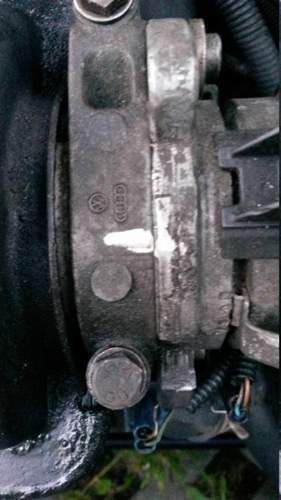

Ich habe mir eine andere NW eingebaut 030 AEX und mir vorher die Markierung gemacht wie der Verteiler zu stehen hatte ..pustekuchen musste neu einstellen mit der Lampe ...war 11 grad vor OT...
Hier die makierrung wie er jetzt steht
20150710-212613
Screenshot-2015-03-11-20-14-25

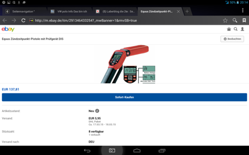

zum zündung einstellen hab ich den vw tester mit ot geber dastehen, also der ist aufs 10tel genau- genauer gehts eigentlich nicht. mit nem originalem stg läuft der karren eingestellt wie es gehört bei 6 crad. steck i jetzt das gemachte stg an so geht der karren gleich wieder aus und wenn ich mit gasgeben starte so knallt er mir in den ansaug. starte ich mit abgezogenem temp fühler läuft er we ne biene.. :-((( steck i auf dann kotzt er wieder

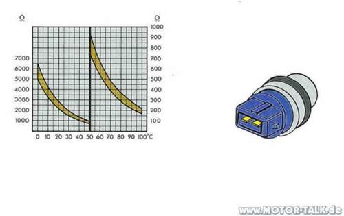

Die ohm Werte musste ich raus suchen ...
@max.tom schrieb am 19. Juli 2015 um 15:25:47 Uhr:
Normalerweise den wert wo einprogrammiert ist = 20 ° grad denke ich mal
Ersatzwert m.W. 90° KM-Temp.
Für mehr müsste ich mich auch erstmal schlau lesen . . . .
aber: WER fährt schon Digifant 😕 😁 😁 😁
Rene, da gibt`s offenbar auch noch 2 Ausführungen von !
MFG
Diagramm-blau
Digniwie005
