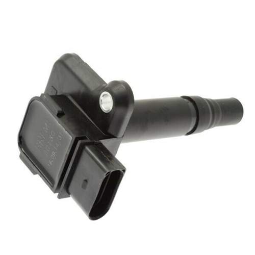

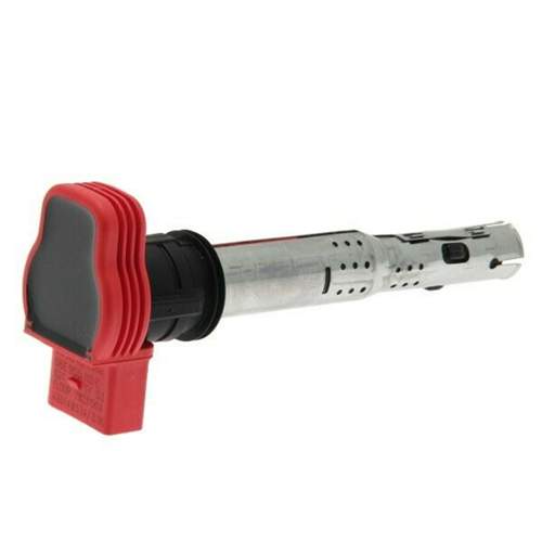

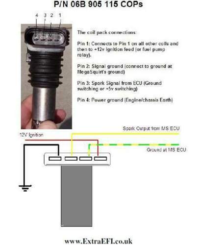

Ja es passen am BES die 2,0 TFSI Zündspulen aber sollte man immer die letzt mögliche Endziffer nehmen. Sie müssen nur einen 4 Pol Stecker haben.
z.B.
06E905115E dazu den Adapter 077905390
Oder
06B905115E
06e905115e

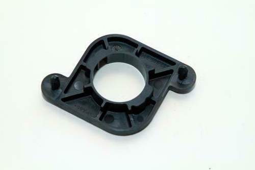

FSI Adapter
06b905115e

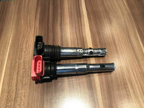

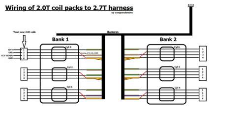

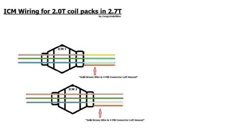

Ja genau. Und anders rum. Man kann im are die vom bes oder 2,0tfsi zündspulen fahren. Mit Anpassung der Verkabelung. Aber nicht vom are im bes. Die obigen Nummern kannst du ausser den originalen am bes fahren. Bei allen anderen kann man es anpassen.
Alle Motoren ausser der BES haben 3 polige einzel zündspulen. Die leistungsendstufen sind extern auf dem luftfilterkasten. Beim Bes wurde auf 4 polige einzel zündspulen mit integrierten leistungsendstufen umgestellt. So wie der rs6 oder spätere s6 Motoren. Die Ansteuerung ist von der motronic die selbe bei allen Motoren inkl Bes. Deshalb kann man es ja umbauen. Es wurde noch das kennfeld angepasst. In dem die Zünd Zeit verändert wurde.

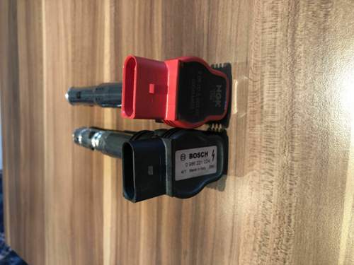

Danke, habe ich vorher nicht gesehen. Aber glaub du hast die TN vertauscht oder? Weil für die 06E905115E braucht ich beim BES keinen Adapter oder?
THX für die Erklärung!

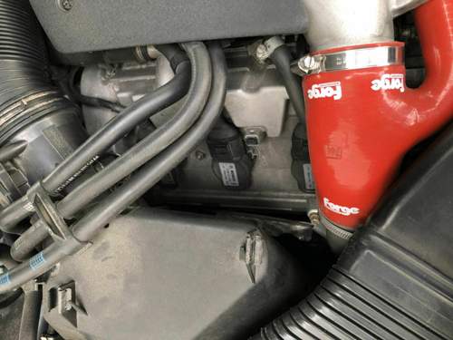

Ich weiß ehrlich nicht wie das beim bes aussieht. Die originalen im bes haben 06B905115R sehen so aus wie 06E905115E. Somit hat der bes schon die Adapter oder andere Ventil Deckel.
Ok. Ich habe die Zündspulen bei meinem beim Steuerketten tauschen in der Hand gehabt, und die waren nur gesteckt und haben meiner Meinung nach eben so wie die von dir gepostetet roten Zündspulen (06E905115E ) ausgesehen. Also hat der BES anscheinend andere Ventildeckel.
