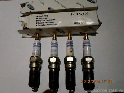

Fahre einen ford mondeo 1.8 mk 1 115ps
Habe heute jeden einzelnen zündkabel rausgezogen und festgestellt dass beim 1 und 2 alles normal ist also sie leiten den strom sauber weiter,aber als ich den 3 und 4 kabel rausgezogen habe habe ich das gummi am motor berühren lassen und sie fingen an strom rauszufeuern ,Ist das normal habe auch den kabel der nicht so rum strömt auf die stelle des einen anscheinend defekten reingetan aber er verhielt sich normal.Ich habe keine ahnung was es sein kann habe auch schon6 zündkabel vom schrottplatz ausgeprobt und es hat weiter so rumgeströmt.BItte um hilfe

Wenn du das Kabel bei laufendem Motor abziehst, feuert das Kabel gegen den Motorblock! Das ist normal. Die Nummer ist auch sehr gefährlich! Wenn du da eine Stromschlag bekommst, kannst du auch umkippen! Hochspannung ist nicht ohne! Der Funke kann auch ohne weiteres 30cm überspringen...
Hast du Probleme mit dem Motorlauf?
MfG
die aktion mit den zündkabeln abziehen bei laufendem motor ist ziemlich altmodisch und du versaust dir damit deine zündkabel, die anscheinend ohnehin schon hinüber sind. denn dadurch entstehen einbrandkerben die der zündfunke später ausnutzt.
die Ford Zündkabel sind nach einigen Jahren altersbedingt alle mal hinüber, auch die vom schrottplatz.
besorg dir neue zündkabel und zündkerzen direkt bei ford, lass diese teile gleichzeitig miteinander wechseln und du hast die nächsten jahre ruhe damit. Und bitte, wenn die Teile neu sind, nicht mehr dran rum fummeln oder abziehen. Bei der Montage kommt nämlich Paste zwischen Stecker und Zündkerzen.
Und falls dein Motor kein 5w40 drin hat, Ölwechsel damit machen.

Zeitgleich habe ich mit meinen neuen Originalzündkerzen, gerade mal etwa 800 Km gelaufen, auch ein Problem.
Der Motor lief ganz entsetzlich, mit Rückzündung in den Luftkasten.
Jetzt habe ich, zunächst provisorisch, die vorher verbauten NGK Kerzen eingesetzt aber mit Ford Kupfer-Paste.
Der läuft wie im 7. Himmel...🙂
Daher die Frage nach der passenden Paste.
Img-0263
Kann mir jemand sagen ob auch die zündspule defekt ist und warum beim kalten start ein klappergeräusch auftritt und es nach 2 minuten wieder aufhört......?
Ob deine Zündspule defekt ist wird dir so keiner sagen können. Wenn ich mir mal so deine Zündkerzen betrachte hast du nen Durchschuß in der 3ten Kerze. Das kann folgende Ursachen haben.
1. Zündkerze war von vornerein defekt (Riß im Isolator)
2. Zündkabel defekt
3. Da ist irgendwas leitendes auf der kerze bzw im Stecker des Zündkabels drin.
Bei solch einer Zündkerze würde ich mir Kerzen und Kabel komplett neu und nur original von Ford kaufen. Dann dürfte dein Problem Geschichte sein.
Zu deinem Klappern: Das werden wohl deine Hydros sein. Wie lange hast du denn schon 5W40 drauf?

Ich hoffe dass das Klapppern aufhört.Alllerdings werde ich die zündkerzen auswechseln aber zuerst werde ich wie du auch sagtest einen test in einer Werkstatt machen um auf Nummer sicher zu gehen. Mfg
