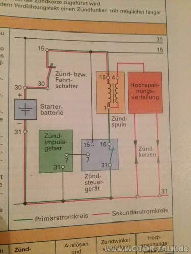

Ich hatte mal gehört, dass man die Zündspule mit einem einfachen, zweipoligen Schalter unterbrechen kann, um somit eine Art Diebstahlssicherung zu installieren.
Nun bin ich mir nicht sicher, ob das ohne Schädigung anderer Zündteile machbar ist.
Ich habe mir gedacht, dass man an der Kl. 15 (schwarze Kabel an der Spule) oder Kl. 1 (grüne Kabel an der Spule) eine Unterbrechung mit einem Schalter durchführt und den Schalter in den Innenraum versteckt anbringt. Zur Info, der MH hat kein MSG und elektrische Benzinpumpe.
Bitte keine Sprüche über Sinn oder Unsinn solch einer Maßnahme hier abgeben.
Ich möchte nur wissen, ob das ohne Probleme für die Elektronik machbar ist und welche Klemme an der Zündspule man am besten dafür abgreift.
Danke!

Sollte man das Kabel zur Zündspule mit einer Sicherung absichern? Ich habe auch so einen Schalter, aber ohne Sicherung dazwischen.
Habe den aber an KL 1 (Grünes Kabel) angeschlossen.
Lass die Sicherung weg. Ich hab auch nur den Unterbrecher. Das genügt. Tod ist tod. Man muss der Leiche nicht noch den Mund zu halten, damit Sie nicht mehr atmet.

Was ist denn eigentlich Klemme 1 an der Zündspule? Fließt da mehr strom?
Unterbrechen tut es auch damit. Wäre KL 15 sicherer?
@RP Golfer schrieb am 8. Oktober 2014 um 19:14:48 Uhr:
An der Kl.15 werden Primär und Sekundärspule mit Strom versorgt.
Kl.1 ist wenn du so willst der "Masseanschluss" der Spule. Zwischen Kl.1 an der Zündspule und dem Masseanschluss sitzt noch das Zündsteuergerät mit dem Zündimpulsgeber (z.B. Hallgeber)
Dieses schaltet den Primärstrom der Zündspule.
Wenn Kl.15 bestromt wird, baut sich in der Primärspule ein Magnetfeld auf.
Dadurch wird in der Sekundärspule eine Spannung induziert.
Schaltet das Zündsteuergerät jetzt den Strom in der Primärwicklung ab, entsteht eine Spannungsspitze die sich auf die Sekundärspule überträgt und nochmals verstärkt wird.
Diese Spannung gelangt dann über Kl.4 (Mitte der Zündspule) zum Verteiler.
Ob du jetzt also die Plusseite der Spule mit Kl.15 oder die Kl.1 unterbrichst ist, sollte völlig egal sein.

Wobei... wenn der Hallgeber-Schalter aus ist, ist auch der Motor aus. 😉

aber die benzinpumpe nicht und wenn man dann fleißig mit dem gas sprit reinpumpt und dann den schalter ein paar mal aus und einschaltet kommt das glühen raus 😁

Naja, ich hab auch nicht die Spritpumpenleitung sondern das Hallgebersignal unterbrochen. 😉
@Maakus schrieb am 10. Oktober 2014 um 20:28:46 Uhr:
Welches Kabel ist das?
