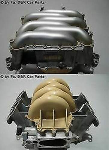

So wie ich das jetzt verstehe ist dieses Teil im unteren Deckel der Ansaugbrücke? Hatte nur dem oberen Deckel ab.
Ich denke die Ansaugbrücke habt ihr nicht zerlegt:
Die Ansaugbrücke ist das, was du auf dem beigefügten Bild siehst.
Um diese zu zerlegen, mußt du die Einspritzleitung ausbauen, und noch ein paar andere Kleinigkeiten...
Aber lassen wir das mal als letzte Option, denn der Aufwand ist wie schon geschrieben nicht ohne...
Hier ist auch der Link zu einem Thread wo es um den Volumenreduzierer geht...
HTC
PS: Laut Internet wurde er im A4 nicht mehr verbaut, somit fällt das wohl auch flach... (100% bin ich mir aber auch nicht sicher).
