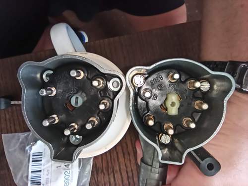

Zündschalter für Tausch vorbereitet:
- Verkleidungen abgebaut
- Lenkradschloss ausgebaut
- Schlüsselstellung auf 1 oder 2
- Zündkabeldose vorsichtig rausgehebelt
Fotos sind glaube ich sinnvoll...
neuer Zündschalter ist bestellt und hole ich nachher
Frage:
Wenn ich jetzt peinlich darauf achte, dass der Schalter mit Klemme 30 wieder an genau der gleichen Position wie vorher eingebaut wird, sollte ja eigentlich nichts schiefgehen können, oder ?
Gibt es da bezüglich der Schlüsselstellung beim Einbau noch Fehlermöglichtkeiten ? Nehme an, der weiße Zapfen muss einfach zum Schlitz richtig positioniert sein, oder ?

Zündschalter ist jetzt eingetroffen, vor dem Einbau ist es wohl besser, erst mal die drei Kabel des 3 Poligen Steckers ( eins davon geht ja zum Magnetschalter ) aus der gemeinsamen Ummantelung zu befreien...
Learning by Doing oder Unsinn ?
Bau ein, teste. Merkst ja gleich.
Soweit ich weiß, sind die Kabel vom Ölstand- und Drucksensor auf Masse geschaltet, da sollte keine Spannung herkommen.
OK, dann wird es wohl daran nicht liegen. Meister bei Benz tippte auch eher auf den Zündschalter bei den beschriebenen Symptomen. Ein angescheuertes Kabel oder Kabelbruch könnte es auch sein, aber kaum bei dem 124er Diesel...
Jetzt die neue Fragestellung:
der weiße Nupsie im alten Zündschalter, den gibt es wohl im neuen nicht...
Muss ich den vom alten abprokleln und auf den neuen irgendwie draufclipsen ? Oder verursacht das dann nur Probleme?
Wie ist das mit dr Stellung vom Zündschlüssel , ist da die Stellung beim Einbau egal ?
Wahrscheinlich sehe ich das, wenn ich es mache...
Zündschalter alt vs neu
