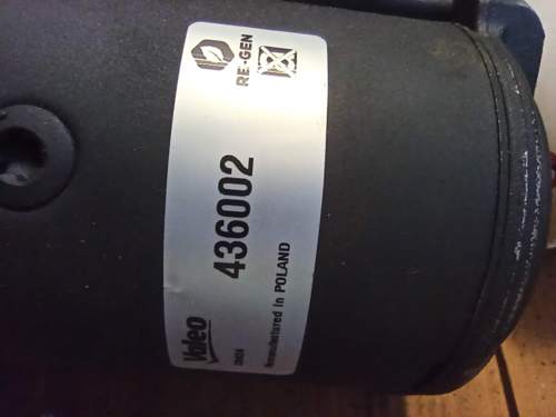

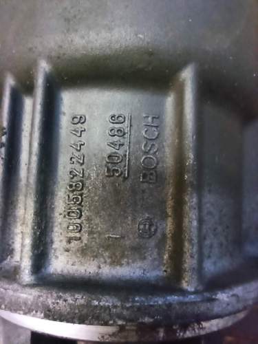

So, erst mal "Guten Abend" in die Runde.
Endlich habe ich Zeit gefunden den alten Anlasser auszubauen, es war ein bisschen fummelig, aber keine 20 Minuten Arbeit alles in allem.
Dann der Schock: das Zahnrad auf der welle des neuen Anlassers hat einen Zahn mehr als das des alten !
Neuer Anlasser von Veleo 11 Zähne !
Alter Anlasser von Bosch 10 Zähne !
Ein Kumpel hatte mir den Tip gegeben, die Zähne mal zu zählen, bevor ich mir damit das Schwungrad schrotte...
Jetzt ist Holland in Not!
Die oen Nummer hatte gepasst, von der Ritzelzahnzahl hatte ich bei der Bestellung keine Ahnung...

Naja, kommt ja auf den Zahnabstand an, nicht unbedingt auf die Anzahl. Vielleicht hat der Valeo auch ein etwas größeres Ritzel? Wenn die OEN 1:1 (Nur Infos direkt vom Hersteller verwenden) ist würde ich mir keine Sorgen machen.
Mit der OEN Nummer das prüfen wir hier jetzt noch, gestern Abend konnte mein Kumpel noch nicht auf die WIS zugreifen.

Das hier würde ich mal prüfen, der Anlasser könnte doch passen:
https://www.hella.com/.../
Einfach mal beide Anlasser gescheit vermessen.
Ein interessanter Hinweis! Da müsste ich mir die Mühe machen, Valeo direkt anzuschreiben. Habe jetzt den von Hella hier liegen und der hat 10 Zähne. Bei dem von Valeo steht in der Artikelbeschreibung wirklich 10/11 Zähne.

das mit der Anzahl der Zähne könnte ja dann auch die Kompatibilität bei dem von Bosch hier bedeuten:
https://www.autodoc.de/bosch/1156961
Hallo, meine Logik sagt mir, dass das Ritzel nicht verschieden groß sein kann, demzufolge müssten unterschiedliche Anzahl der Zähne auch zu anderer Zahnform führen?
Nein. Die Welle sitzt anders. Das muss man aber überprüfen, bevor man sich nen falschen Anlasser einbaut.
Ein Lineal drüberlegen und man kann es erkennen.
