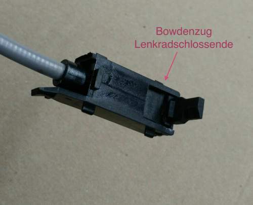

Zündschloss gibt den Schlüssel nicht frei
Guten Morgen!
Ich habe ein immer wieder auftretendes Problem: Wenn ich den Motor abschalte, den Zündschlüssel also nach links drehe, fehlen 2 - 3 Grad der Drehung, die das Schloss mechanisch verweigert, wodurch den Zündschlüssel nicht rausziehen kann. Alle Bemühungen (rechts/links) nützen nichts, erst wenn ich den Motor noch ein, zwei oder auch dreimal gestartet habe, lassen sich dann auch die letzten Grad der Drehung reibungslos vollenden der Schlüssel wird freigegeben.
Hat jemand eine Idee oder Erfahrung mit solch einem Problem?

Hallo Ausbau Lenkradschloß ist eigentlich recht einfach
https://www.129sl-forum.de/viewtopic.php?f=15&t=9463
hier die Anleitung
ABER !!!!
Achtung beim zusammenbau
es gibt 2 mögliche Fehler
zieht mann die Kontaktplatte falsch auseinander fliegen einem die innereien um die Ohren
dann heisst das neue Kontaktplatte kaufen
setzt mann den langen Betätigungshebel falsch herum (um 180 grad verdreht ) in die Kontaktplatte
funktioniert alles ....
nur wundert mann sich warum plötzlich die Funkfernbedienung ohne Funktion ist
auch piepst der Wagen nicht sollte mann beim Aussteigen das Licht nicht ausgemacht haben
dann das ganze wieder ausbauen ...
richtig montieren
ich hab am Schluß das 3 mal auseinandergehabt und wusste warum die Werkstatt statt der Platte die ganze Hülse komplett tauschen wollte
war aber trotz 2 er Kontaktplatten immer noch viel billiger als ne Werkstatt

@Fitzcarraldo1 schrieb am 7. Mai 2021 um 13:23:39 Uhr:
Den Bowdenzug zwischen Schalthebelbock und Lenkradschloss sollte man prüfen.
Ist er im Lenkradschloss richtig eingehängt und verrastet ?
Ist die Einstellung am Schaltbockende i.O. oder ist dort irgendwas nicht normal.
Evtl. Neueinstellung versuchen.
Hallo liebe Motor-Talker,
lieber Fitzcarraldo1,
Du hattes Recht mit Deinem Hinweis auf die Verriegelung des Zündschlosses durch die Schalthebelstellung. Nach einigen Verweigerungen habe ich etwas am Schalthebel "gespielt", von P auf N gestellt oder direkt auf N den Motor abgeschaltet. Bei Letzterem wird der Schlüssel meist problemlos freigegeben, oder manchmal auch erst wenn ich auf P schiebe, oder auch das Ganze umgekehrt. Also ist klar, es hängt mit dem Bowdenzug und der Schalthebelabhängigen Verriegelung zusammen.
Insgesamt habe ich auch den Eindruck dass es besser wird. Ich sagte ja schon an anderer Stelle, dass mein SL in 20 Jahren nur 33.000 Miles gefahren wurde, also viel gestanden hat. Auch bei dem von dem ich ihn erworben habe, hat er in den letzten 2 Jahren fast nur gestanden, war gar nicht zugelassen und wurde gelegentlich mal mit einer "roten Nummer" gefahren.
Mit anderen Worten: Vielleicht gibt es sich bei regelmäßigerer Benutzung. Wenn nicht, ist zumindest klar, wo die Verweigerung des Zündschlosses. den Zündschlüssel freizugeben ihre Ursache hat.
Besten Dank,
insbesondere an Fitzcarraldo1
