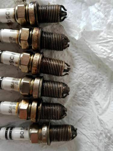

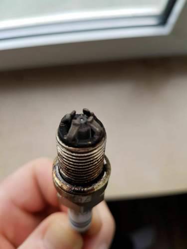

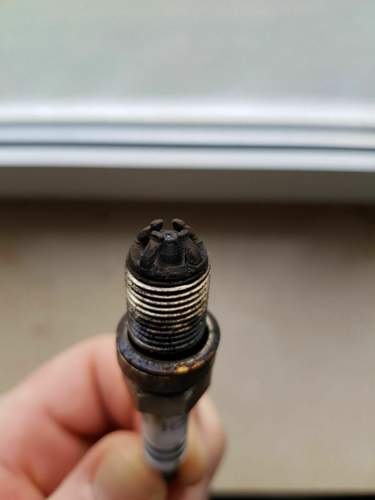

ich hoffe ihr könnt mir helfen. Seit mehreren Tagen, ruckelt mein Auto beim Gasgeben. Erst nur im 2 dann im 3 und seit 2 Tagen auch wenn ich anfahre. Gestern hat dann die gelbe leuchte aufgeleleuchtet von den abgaswerten. ADAC angerufen, der hat dann ausgelesen kennfeldkühlung, zündkreis zylinder 5 und luftmengen/massenmesser. Also habe ich die Zündkerzen und die zündspule getauscht. Dabei musste ich mit erschrecken feststellen, daß die Werkstatt wo ich war nie die Zündkerzen getauscht hat. Bilder stelle ich ein. Ich also alles zusammengebaut, losgefahren, erst super, aber sobald der Wagen wieder Richtung Betriebs Temperatur geht, dass gleiche Spiel, ruckeln und die leuchte springt an. Sobald die Lampe anspringt, ruckelt der Motor wie sau, stelle ich den Motor aus und sofort wieder an, ist die leuchte aus und der Motor läuft im Leerlauf wieder sauber. Ich hoffe ihr habt eine Idee.

Also erstmal sehen die Kerzen sehr ölig aus. Die auf den Bildern sehen für mich total fertig aus. Prüfe den Wagen auf Falschluft. Ich weiß das hört sich komisch an. Aber so wie du es beschreibst läuft er zu fett oder zu mager. Passt der Ölstand, mach mal den Öldeckeltest. Kann auch KGE sein, also die übligen Verdächtigen ausschliessen. Ansaugbrücke dicht (Falschluft). VDD, KWS,NWS und LMM,Zündspulen geprüft?.

Auf jeden Fall ist die Ventildeckeldichtung defekt. Man sieht es am Öl oberhalb des Dichtringes. Hier läuft Öl in den Kerzenschacht und zerstört die Kerzenstecker.
