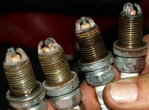

unser Golf hat eine ziemlich schlechte Kompression auf 2 Zylindern.
In der Werkstatt hatte ich die Möglichkeit, die Zündkerzen (siehe Bilder)
zu fotografieren. Meine Frage wäre, lässt sich an diesen Zündkerzengesichtern
irgendein Rückschluss auf einen Defekt (Zylinderkopf o. ä.) ziehen?
Was mir komisch vorkommt, das bei zwei Zündkerzen die Gewinde sehr ölig sind.
Und das die vorletzte Kerze (von rechts betrachtet) leicht grüne Ablagerungen hat.
Bei der letzten Kerze gehe ich davon aus, dass der Zylinder verkokt ist, da der Kopf
ziemlich schwarz ist…
Zur Kompression: die beiden linken Zündkerzen, die ja i.O. aussehen sind außen,
dort ist die Kompression ok. Die beiden Zündkerzen rechts sind innen,
dort ist die Kompression schlecht…

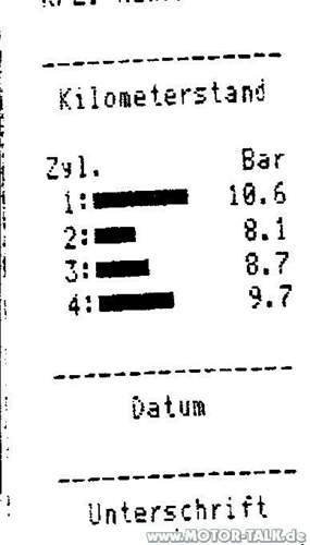

jetzt hat es mit dem Scannen doch noch geklappt.
Zum besseren Versändnis:
Bild 1. Kompressiontest von 2010

Bild 3. aktueller Kompressionstest (mit VAG 1763)

Solange die Kompressionswerte (beim BSE) Motor über 7 Bar liegen
bzw. zwischen den Zylindern nicht unter 3 Bar Unterschied,
wird nichts unternommen (hab dies sogar schriftlich bekommen).
Das problem ist nur, der neu Zustand liegt bei 13 Bar!!

Die Kolbenringe (hatte ich weiter oben schon geschrieben), schließe ich aber (fast) aus, da kein Ölverbrauch feststellbar ist. Außerdem wundert mich (siehe Kompressionsscan weiter oben). Das die beiden äußeren Zylindern, noch relativ gute Werte habe, die inneren eher schlechte.
