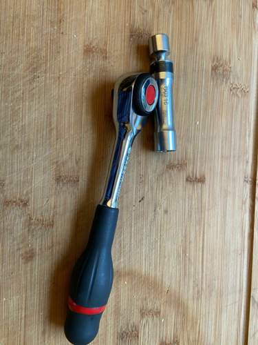

Irgendjemand im großen WWW hat mal ein passendes Werkzeug empfohlen. Das hab ich gekauft und war ohne Stress in 1,5 Std. Damit fertig.
3/8 Drehgriffknarre mit 16er Gelenk-Nuss
Den 17er Schlüssel plus einen passenden Kerzenschlüssel und es ist nicht sonderlich kompliziert.

Zündkerzennuss mit 1/2" Antrieb plus entsprechende Ratsche ist einfach etwas groß, besser ist eine Zündkerzennuss mit 3/8" Antrieb entsprechender Ratsche und ein paar Verlängerungen dazu, dann geht es ganz gut.
