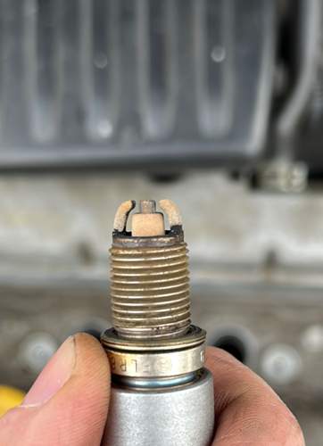

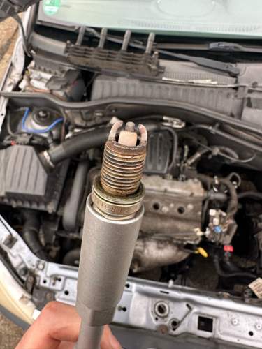

Nabend Alle zusammen,
Ich habe leider ein Problem mit meinem 1,4er Corsa. Er hatte vor ca. 1 Monat ab und an einen Nockenwellensensor Fehler geworfen. Jetzt habe ich ihn vor ca. 1 Woche getauscht von Hella und habe Probleme mit Zündaussetzern.
Da die Trimm Werte echt nicht gut aussahen, habe ich Filter und Benzinpumpe gewechselt. Leider wurde es nicht besser.
Danach habe ich mir die Zündkerzen angesehen und die auf Zylinder 4 sah nicht gut aus. Habe alle getauscht und es war am Anfang besser.
Seit heute hat er wieder, im warmen Zustand und beim Anfahren, ab und an leichte Zündaussetzer. Diese sind auch im OPCom zu sehen.
Jetzt habe ich mir nochmal alle Werte angesehen und finde die von der 2. Lambdasonde sehr komisch. Im Stand war er kurzzeitig auf 16mV, beim Fahren 100mV, dann im Stand wieder 400mV, mal 700 mV beim Fahren. Ist das Normal?
Vielleicht doch die Zündspule?
Bin leicht am Verzweifeln und vielleicht hat jemand von euch noch eine Idee.
Vielen Dank euch

@Haltech81
Ja dann schaue dir mal die Bilder an, die solltest du eigentlich kennen, wann die Legierung des Schuld ist für dieses Kerzenbild.
Die Bilder 4 und 5 sagen alles zum Zündkerzenbild des TE.
Bild 5 entspricht den Bildern des TE.
Das hat mit dem Gemisch nichts zu tun.
Der läuft nicht zu mager.

@xbeastyboy schrieb am 21. Januar 2023 um 21:30:58 Uhr:
@Haltech81 schrieb am 21. Januar 2023 um 15:19:37 Uhr:
Für mich ist A der Elektrodenabstand etwas groß und B könnte der Motor etwas fetter laufen..
Das Motoröl hat für mich nichts damit zu tun.

Moin , bei den Zündkerzen sollte man unbedingt auf den richtigen Wärmewert und den korrekten Elektrodenabstand achten. Die Zuordnung bei den Verkäufern passt nicht immer.
Grüße Michael
Hat der Micha Recht..
Morgen,
ich wollte euch ein Update geben. Es scheint die Zündspule gewesen zu sein. Er fährt jetzt ruhiger als je zuvor. Am Wochenende fahre ich ne längere Strecke und gebe dann nochmal eine endgültige Rückmeldung.
VG und danke euch

@xbeastyboy
Neue Zündkerzen hast du aber auch eingebaut mit dem neuen Zündmodul?
Sollte man immer tunlichst machen.
Es sei denn die sind relativ neu.
Und wie gesagt, kontrolliere nach ca. 1.000 km nochmal das Zündkerzenbild.
Sollten immer noch Ablagerungen vorhanden sein, würde ich an deiner Stelle das Motorölwechseln.
Welches habe ich dir ja schon geschrieben.
