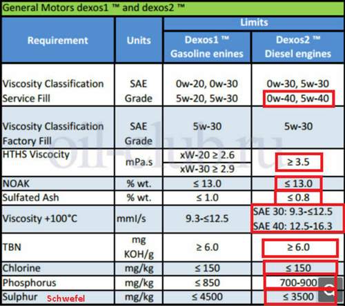

In angehängter Grafik sieht man die schlechte Reinigungswirkung und den hohen Noak (Verdampfungswert).

Dexos 2
Kurze Anmerkung: Ob der Kat nun durch den hohen Verdampfungsverlust des Opelöls stirbt, oder durch die hohe TBN des Meguin ist so breit wie lang. Der Motor wird aber durch die hohe TBN besser geschützt.
Bei dem Pourpoint freut sich im Winter jede Ölpumpe!
Zum Vergleich s. Grafik!
