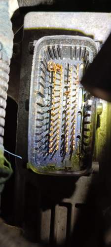

Vor kurzem machte ein Zafira B Z22YH einem User hier auf MT zu schaffen und zwar das Thema mit der HDP.
HDP erneuert, Regelventil immer der gleiche Fehlercode P1191.
Ich die Schnauze voll, Stecker vom Motorsteuergerät beide gezogen und was sehe ich da.
Fast 20 Jahre unbenutzt, aber Verharzungen an den Pins aus dem Stecker, woher auch immer.
Kontaktspray, Druckluft und Tada. Motor läuft seitdem vor 4 Wochen ohne Probleme.
Hätte man sich ca. 1.000- 1.500 Euro sparen können.
Anbei noch ein Bild der Kontaktleiste.
Man beachte die Stelle oben links.
Ecu

Hatte das Zeug schon bei mehreren, ist wie ein Überzug aus Bernstein/Honig aber fest. Auch bei den Hauptsicherungen. Eigenartiges Zeug, konnte bisher nicht feststellen wie sich das bildet. Die Stecker und Kupplungen machen da wirklich probleme, sollte man wie du gesagt hast drauf achten. Viele Probleme könnten durch die richtige Reinigung/Pflege vermieden werden.
@Pacivic
Haha.
Interessant das dir das Problem auch bekannt ist.
Ja genau, Bernstein-/ Honigfarbene Konsistenz.
Dachte zuerst an einem Insekt, ohne Lesebrille.😎
Bisher habe ich das noch nie gesehen, erstmalig vor ca. 4 Wochen.
Wie gesagt, das mit dem Zafira und P1191 war schon eine Katastrophe.
Der Bekannte war jetzt am vergangenen WE unterwegs und Null Probleme seitdem.
