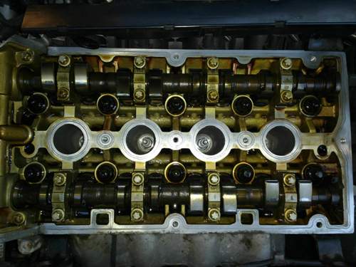

Anbei mal ein Bild von meinem Insignia Bj. 2009 mit ca. 100.000 km.
Keine Ablagerungen bzw. Verkokungen ohne Zugabe von Ölschlammreiniger.
Bild ZK1
Bild ZK2

Schaue dir doch mal das Bild von mir an.
Was für einen besseren Beweis willst du noch sehen??
Schade nur das ich damals kein Bild vom 1.6 Turbo im Corsa D GSI gemacht habe, oder Corsa C 1.0 Motor.
Alle blitzeblank.
