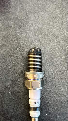

Hi, folgendes Problem. Vor einen Monat sind mir die Zündkerzen flöten gegangen. Ich habe alles getauscht (Zündspule, Zündkabel, Zündkerzen), danach ging mein Auto wieder nur war er trotzdem sehr stark unruhig MKL ging wieder an. Also habe ich die neuen Zündkerzen rausgeschraubt und gesehen, dass eine Zündkerze total verbogen war. Also habe ich neue NGK Zündkerzen gekauft und tada alles ging wieder, nun es ist so das mein Auto im warmen Zustand trotzdem hin und wieder Zündaussetzer hat auch selten im kalten Zustand. Ich muss noch hinzufügen dass die Zündkabel zu kurz sind, wenn man sie in das Gehäuse einklemmt und dann in die Zündkerze reinstecken möchte.

Schraube die neue Zündkerzen heraus und schaue Dir das Kerzenbild von allen an, ob es gleichmäßig ist.

Die Zündkerze war vorne komplett verbogen

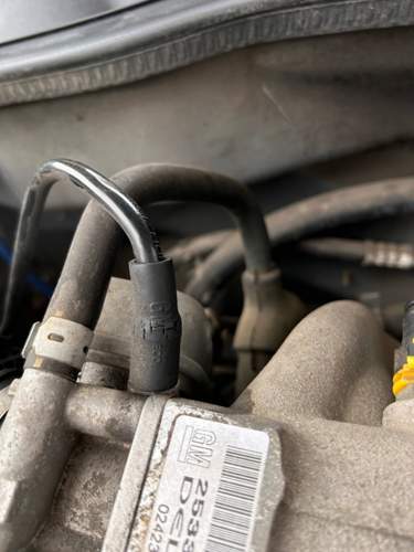

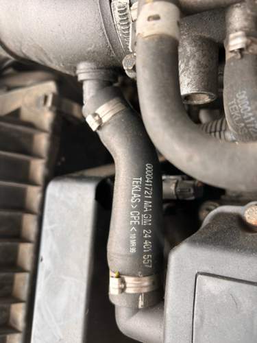

Habe gerade nochmal die Schläuche an der Drosselklappe angeschaut, die sehen schon ein wenig mitgenommen aus oder? Da sieht auch etwas Undicht aus oder?
Also Bild 2 sag ich mal haben wir bei Schwiegermutter ihrem auch so und mit Isoband dicht gemacht nachdem ich bei Opel für das Coupe meiner Frau für in etwa den gleichen Gummi knapp 25 Ocken bezahlt habe. Schau ob überall die Schläuche drauf und auch ohne Risse sind.
@leondixi41
Bild 2 sagt doch schon alles, das der beschissen laufen muss.
Der zieht Nebenluft, das Gemisch ist zu mager und das Motorsteuergerät kann das Gemisch nicht mehr weiter anfetten, weil am Anschlag.
Provisorisch mit Isolierband abdichten.
Ein Stück Benzinschlauch in einer Freien Werkstatt sollte auch Abhilfe schaffen.
Das komische Geräusch am Auspuff erklärt sich aber nicht durch Fremdluft. Klingte eher nach Verbrennungsaussetzern.

Ich war mitten an einer Ampel stehen geblieben als meine MKL anging und der Motor wackelte.
Ich wechselte dann Zündspule Zündkerzen und Zündkabel, danach ging er wieder einigermaßen.
Kurze Zeit später ging wieder die MKL an, ich habe mir die Zündkerzen angeschaut und die Elektrodenmassen waren extrem verbogen, ich tauschte die Zündkerzen um und alles ging wieder.
