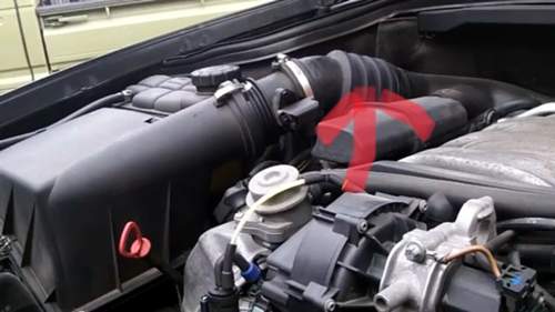

Ich habe heute die Zündkerzen vom 3. und 6. Zylinder wechseln können aber...
Um mir Platz am 3. Zylinder zu verschaffen, habe ich nicht nur den LMM abgenommen, sondern aus Leichtsinn auch den Gummischlauch vom Ansaugstutzen hinten gezogen.
WIE BEKOMME ICH DAS SCH.... Teil wieder auf den Stutzen?
Ich habe sicher eine Stnden mit und ohne Flüche mein Bestes gegeben und jetzt erst mal aufgegeben.
Der Schlauch muss doch über den Stutzen oder kommt der in den Stutzen?
Gibt es da irgendwie ein Trick um das Teil wieder dicht zu bekommen?
Einen Test konnte ich natürlich auch noch nicht mit den neuen Zündspulen unternehmen.
Hoffentlich habt Ihr mir einen Tip sonst fahre ich am Montag vermutlich mit Klebeband um die Stelle bis zu meiner Werkstatt und hoffe, dass die Profis fähiger sind wie ich 🙁

Mach mal Bild vom Schlauch, das wir vom gleichen Reden.
LG Ro
Das Bild muss ich morgen machen... der Wagen steht im Dunkeln .. es ist der Schlauch, der vom LMM nach hinten geht wenn Du vor dem Motor stehst. Abgebrochen ist nichts aber irgendwie bekomme ich den Schlauch nicht mehr über den Schlauch oder muss der ggf. nicht über, sondern in den Stutzen.

Denke er meint den großen Wellschlauch.
Das Ansaugrohr ??
LG Ro

Davon gehe ich aus. Ist aber wirklich schwer zu erraten 😁
Das ist der einzige Schlauch nach dem LMM der da abgezogen wird.
In dem Video bei 1:45...
Bei 1.45 ist die Abnahme vom Luftfilterkasten mit LMM.
LG Ro
Genau. Und am LMM hängt dahinter der etwa 15cm lange Flex-Wellschlauch der die Motorvibrationen dämpft. Durch den strömt die Luft nach dem LMM.
Und ich denke genau den meint er.
Der ist am LMM mit einer großen Schlauchschelle befestigt, und am Ansaugrohr nur draufgeschoben.

Ja, weiss ich alles.
Nur denke ich, er hat das Saugrohr von der Drosselklappe runter...

Achso... du meinst ganz da hinten? Okay. Das wäre ja auch möglich. Ist das Rohr zur DK denn nicht irgendwo noch festgeschraubt? Das muss doch gar nicht weg!?
Natürlich muß das nicht weg.
Das Rohr ist geclipst und mit Federring befestigt.
Nur der Clip geht auch gerne mal flöten, wenn man da rumzieht.
