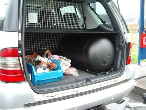

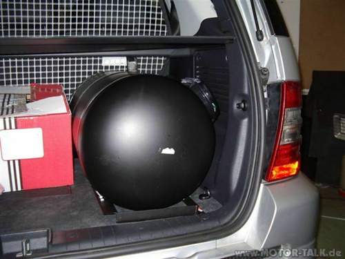

Hi wollo,
ich gehöre der Längs-Fraktion an.
Bei mir ist ein 120 l Tank verbaut , und es bleibt noch genügend Platz für das Gepäck
einer 4-Köpfigen-Familie, die 3-Wochen in Urlaub fahren möchte.
Eingebaut hat mir das die Fa.: http://www.emb-pro-autogas.de
Sprich mal mit dem Erich Matzek, der fährt selber einen W163.
Habe bis heute ca. 65 Tkm mit Gas gefahren ohne Probleme.

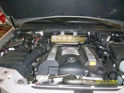

Übrigens: im Motorraum sieht man nichts von der Anlage. Als Service holt er Dir das Auto ab und bringt es Dir zurück. Naja eben ein Profi.

Hallo Bernhard,
DAS ist die Lösung, die ich suche!! Vielen Dank.

P.S. Die Schraube im 1. Bild ist doch zu lang oder? geht die durch den Fahrzeugboden? Schaut schon ein bisschen komisch aus. Man kommt auch nach dem Einbau so gut an das Bordwerkzeug ran...
