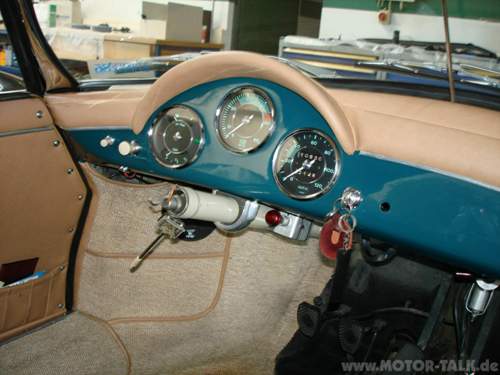

also, wenn, dann richtig! Setz Dir ein separates Zündschloss links vom Lenkrad ins Amaturenbrett, so, wie es sich für das Auto gehört! s.Bild (gibts auch bei Ebay :-))

Klar, das wäre perfekt - wobei nicht alle 356 das Schloss links hatten. Aber ich weiß nicht welche und welche nicht.
Aber was mache ich dann mit dem Lenkradschloss?
Sowas muß ich ja haben. Und ein Sperrwolf wäre mir, glaub ich zu umständlich.
...aber es währe kultig für den le mans start :)

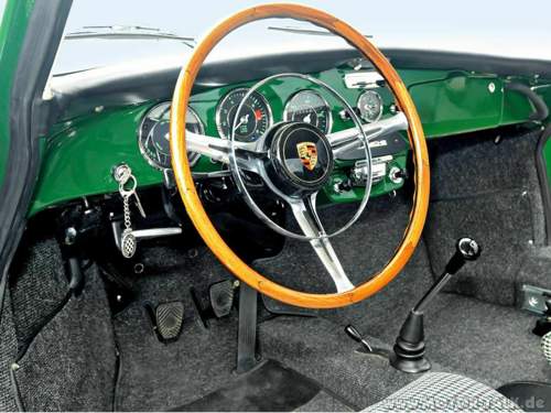

nicht ganz, denn beim Speedster,Convertible D und Roadster waren der Zündanlass Schalter immer rechts! Der gezeigte RUF ist Basis 356C Coupe.
Der Umbau ist recht kostspielig: Das Lenk-rohr kann man wohl anpassen. Aber - man (Frau) braucht das Zündanlass Schloss, Blinker-hebel und nicht zuletzt ein passendes Lenkrad. Außerdem bleibt dann das Lenkradschloss weg und man muss sich eine neue Diebstahlsicherung ausdenken. Der ab und zu bei Ebay angebotene Sperrwolf ist irrsinnig teuer. Zeitgemäß, wenn auch umständlich wäre noch eine Lenkradkralle.

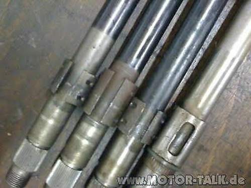

Aber die Lenkstenge braucht diese aufgeschweißten einrastschalen an der richtigen stelle, damit dass lenkradschloss einrasten kann.
Also was aufschweißen oder eine alte Lenkstange besorgen, was schwierig ist...

Als ich meinen Zündanlassschalter gewechselt hatte meine ich gesehen zu haben das da ein Langloch in der Lenksäule ist. So wie bei "moderneren" Autos und bei den älteren Mopeds mit separatem Lenkschloss.
Hi, Ja, zu diesem Lenkradschloss gehören diese Aufgeschweißten Rasten. ich habe mal ein Bild gegoogelt (siehe Anhang)
@Wonir Ich denke nicht, dass die bisherige Lenkstange passt, da ja jetzt das moderne Lenkradschloss verbaut ist und dass sitzt viel weiter oben. Somit ist auch der Einrastpunkt an einer ganz anderen Stelle...

P.S. es gab zig verschiedene Lenkstangen beim Käfer (verschiedene Längen, Durchmesser, Lenkradaufnahmen, mit und ohne Knautschzone, da die richtige für genau Deine Kombination zu finden, ist echt ne Herausforderung...

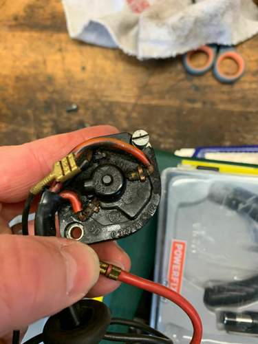

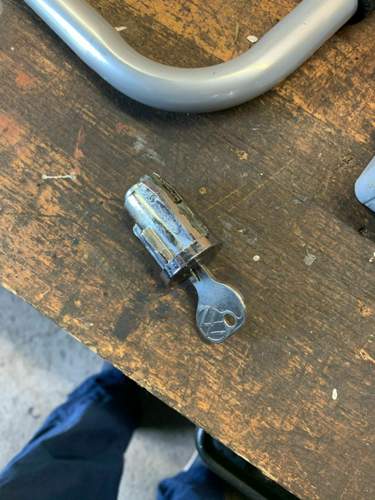

Hab für wenig Geld mal so ein Lenk/Zündschloss bekommen können. Ob das Ganze passt kann ich nicht sagen - Auto steht gerade beim Sattler....
Aber da das Teil da ist und das Schloss defekt ist wollte ich schon mal nach Ersatz googeln. Aber ich finde nix.
Das Ganze hat die Nr. 111905851E
Auf dem Zündanlassschalter steht Bosch 034231XX02. Das X ist nur Platzhalter. Sie Zahlen kann man nicht mehr lesen.
Weiß jemand wo ich dieses Schloss her bekomme???
