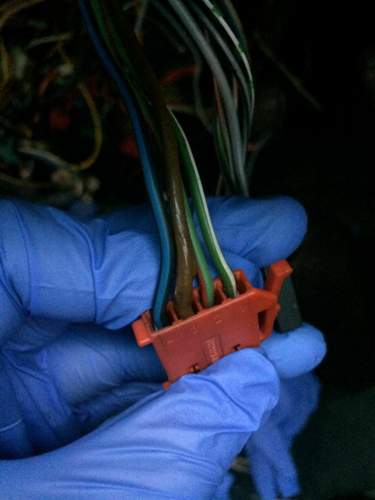

Angefangen hat alles vor ca 3 Wochen. Wollte das Auto starten und ausparken. Auf einmal fing es vom Lenkrad her an zu rauchen. Habe den Motor sofort abgestellt. Konnte dann auch nicht mehr richtig starten weil der Zündanlassschalter kaputt war und sich nicht mehr richtig drehen ließ.
Also den Zündanlassschalter getauscht. Starten funktioniert wieder ganz normal. Allerdings funktioniert keiner der Verbraucher der durch das Entlastungsrelais und Klemme X geschalten werden (Abblendlicht, Radio, Gebläse, Scheibenwischer, Heckscheibenheizung). Das Relais selbst habe ich auch schon getauscht. Hat leider nichts gebracht.

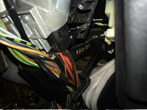

Die Kabel habe ich mir auch angesehen. Sind zwar verschmort aber sollten meines Erachtens noch funktionieren (Siehe Fotos im Anhang). Starten funktioniert ja auch.
Kann es sein dass der neue Zündanlassschalter kaputt ist?. Wie kann ich das prüfen?
Wenn ich das Abblendlicht einschalte und die Lichthupe ziehe funktionieren die Verbraucher alle, also denke ich dass die ZE selbst in Ordnung ist oder?

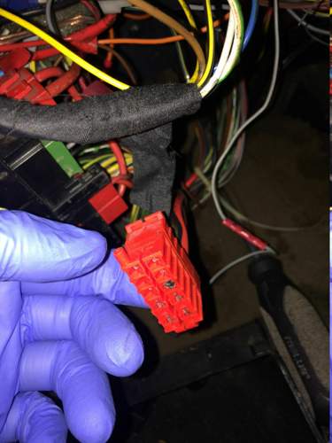

Kabel an ZE

Soooo... Kabel, ZE, neuen ZAS getauscht. Funktioniert alles wieder!! :-)
Bei genauer Begutachtung des ausgebauten Kabelbaumes stellte ich fest, dass wohl das schwarz/gelbe Kabel zum ZAS irgendwo gescheuert haben dürfte und dann auf Masse gekommen sein dürfte.

Wo geht denn das braune Kabel hin, das da so verschmort ist?
Da liegt auf jeden Fall ein heftiges Problem vor. Braun geht nicht an den Zündanlassschalter. Also ist da bestimmt noch ein Verbraucher defekt, der den Kabelbrand verursacht hat. Möglicherweise brennt das sofort wieder, wenn Klemme X funktioniert.

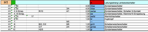

Hmmm... Laut Eddys Liste ist Braun der Hupknopf, Kl. 31?!

H1/6 ist die Masse zum Hupenknopf, also einfach Masse. Schau mal, ob das Kabel bis oben zum Stecker am Blinkerschalter verschmort ist, oder ob das auf dem Weg von der ZE zum Lenkrad mit einem anderen Kabel zusammengeschmolzen ist und daher der Kurzschloss kommt.
Danach könnte man weitervermuten, wo das Problem liegt. Ich würde in jedem Fall auch die ZE austauschen, da ist ja richtig Strom geflossen. Nicht dass da drin jetzt auch noch was zusammengeraten ist. Denn die ZE ist ja voll mit tausenden Blechstreifen, die nur vom Kunststoff auseinander gehalten werden. Wenn es da drin heiß geworden ist, kann da schon einiges schiefgehen.
Habe das Kabel bis zum Lenkstock verfolgt. Sieht so aus als wäre nur dieses betroffen.

Statusupdate: Kabel und ZE getauscht.
Problem tritt aber noch immer auf :-(
Beim Radio hinten habe ich auch nachgesehen. Sieht eigentlich gut aus. Keine Baustellen.
