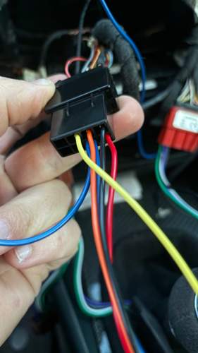

Also, ich habe mir auf ebay ein ESSGOO Autoradio bestellt, welches für den Audi A6/S6/RS6 speziell funktionieren soll und ausgelegt ist. Davor hatte ich schon ein Universal Radio Carplay, das EONON UA13, welches auch nicht funktionierte, dachte deshalb, es liegt am Radio, hab dieses zurückgeschickt und mir das oben genannte Radio bestellt, welches wie gesagt, extra für die A6 C5 Reihe sein soll. Voller Vorfreude und nach nicht mal 2 Tagen lag mein Radio im Hausflur und ich wollte es mit dem, meiner Meinung nach, passendem Adapter anschließen. Siehe da, wieder nichts. Ich mir Beiträge durchgelesen, dass man PINS umstecken soll. Und zwar Pin 4 und Pin 7, da Kl. 84 Zündplus & Kl. 30 Dauerplus. Allerdings habe ich diese nicht am original Stecker von Audi umgesteckt, sondern am ISO Adapter (Bild im Anhang). Immernoch nichts. Nicht mal ein Licht oder was auch immer. So, ich weiter gelesen. In paar Beiträgen gesehen, dass es evtl. am CAN Bus liegen kann. Habe allerdings einen Baujahr 2000 mit Funkuhr allerdings (EZ 08.2000) und die CAN Bus Modelle gabs ja erst ab dem FL, also 2001 (oder?). Ich mir trotzdem über ARS24 einen Can Bus Adapter bestellt, voller Vorfreude mein Paket erhalten, angeschlossen und siehe da, keine Funktion! Ich flippe aus! Danach habe ich alle Sicherungen überprüft. Sind alle ganz. Am Radio die Sicherung ebenfalls ganz. Habe die Leitungen durchgemessen. Alles in Ordnung, Kabelbruch kann somit vorerst ausgeschlossen werden. Außerdem hat das original Radio vorher ja auch ohne Probleme funktioniert.

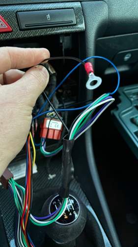

Ich bin ratlos, was mach ich falsch? Was schließe ich falsch an? An den Radios kann es ja nicht liegen. Das originale RNS-D hat ja bis vor Kurzem noch ohne Probleme funktioniert, beide Zubehörradios defekt? Eher unwahrscheinlich. Liegt es am Adapter? Der war aber neu. Hab ich den falschen Adapter? Laut Internetrecherche nicht. Habe ein schwarzes Kabel vom Adapter noch darum hängen, den ich bei jedem Test an Masse hielt, aber nie festgemacht habe. Könnte es evtl. daran liegen?
Evtl. könnte es am Tacho liegen? Hab den S6 Facelifttacho drinne, den ich erst nach dem Ausbau des RNS-D eingebaut habe, der aber ohne Probleme funktioniert und dementsprechend umcodiert wurde.
Bin echt ratlos..im Anhang die Bilder. Hoffe ich bekomme Hilfe!

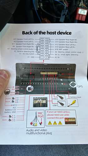

ok, nochmal ganz von vorne: so wie ich das sehe muss letztendlich an pin 1 am radio masse anliegen, am pin 2 dauerstrom und am pin 3 sollte zündungsplus anliegen, am pin 4 kann die beleuchtung dran....adapter hin oder her....das war erstmal das nötigste an diesem stecker, alles andere kann somit ignoriert werden
und ich denke, dass das schwarze kabel vom adapter auf masse gelegt werden muss.
ob am richtigen radiopin masse, dauer- und zündstrom anliegt kann man doch ganz einfach mit einer prüflampe nachprüfen...dann sollte das auch angehen.
wenn das dann funktioniert kann man sich um die tonausgabe kümmern....ratsam ist es jedoch, die vorverstärkerausgänge zu benutzen weil es gut sein kann, dass die normalen ausgänge zu viel leistung für den bose-vertärker ausgeben und dieser dadurch beschädigt wird....die sind laut deinem bild am breiten weissen stecker des radios zu finden.

Der Adapter MUSS der richtige sein, weil ich bis zum Ende (mit Radiokabel!) 12V auf Plus habe, 12V auf Masse habe und beim Einschalten der Zündung 12V aufem Zündplus. Selbst wenn ich das Auto ausmache (Zündschlüssel bleibt gesteckt), habe ich Spannung, das funktioniert ja.

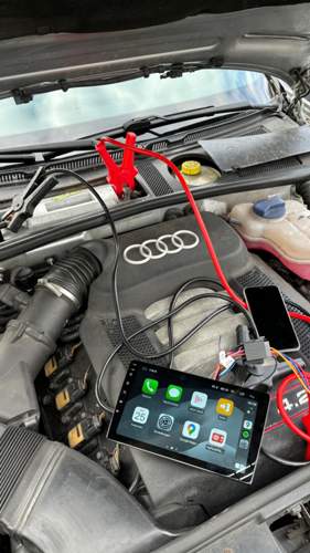

Das Radio kann es auch nicht sein, da dieses an einer Starterbatterie funktioniert.
Sicherungen hab ich gerade alle gecheckt und trotz „gutem Bild“ auf Verdacht getauscht, noxh immer kein Starten. Das Display bleibt dunkel, die Boxen allerdings fangen an zu rauschen. Strom sollte es also bekommen?

Hab jetzt allerdings ein Verdacht. Hab mit der Prüflampe Masse überprüft, hierbei ging die Lampe nicht an, auch nicht beim Einschalten der Zündung. Evtl. der Fehler? Aber warum ging mein vorheriges Radio..

Pin 8 hat auf jeden Fall 0V, also absolut keine Spannung. Egal in welcher Schlüsselstellung oder abgesteckt.

Meinte damit, dass wenn ich PIN 8 gegen PIN 7 auf Spannung prüfen will, ich auf 0V bleibe, was ja nicht sein darf (??)
Denn wenn ich Türschlosshaken bspw. als Masse hole und gegen Pin 7 messe, habe ich 12V. Auch bei Zündplus.
