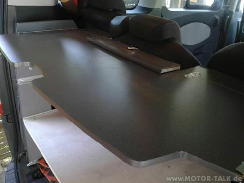

Hallo Fordfahrende,
Neues aus dem Musterbau:
Habe den Bettbau wegen dringenden Bedarfs und weil die klappbaren Verlängerungen für die Gepäckraumabdeckung schwieriger sind als gedacht vorgezogen.
Das Bettchen besteht aus dem eine Etage höher eingeschobenen Heckboard, an das zwei Erweiterungsboards aus 15mm Multiplex angefügt werden (4. Bild).
Das zweite hat eine kühne 🙂 Fußkonstruktion aus 12mm Gabun, die noch einige kleinere Problemchen macht, aber im Prinzip schon funktioniert, wie man auf dem dritten Bild sieht. Das mittlere Bettboard wird nur eingehängt und hat keine eigenen Füße.
Dadurch kann das Bettchen bei jeder beliebigen Sitzkonfiguration installiert werden. Die nicht benutzten Füße werden einfach eingeklappt und das Bord liegt dann auf der runtergeklappten Lehne des Einzel- oder Doppelsitzes auf. Die hintere Reihe kann sowieso ein- oder ausgebaut werden wie man es braucht.
Eingeklappt passen die Füße zwischen die zusammengeklappten Erweiterungsboards und es entsteht eine ca. 45 mm dicke Platte, die entweder auf dem Fußboden (begehbar) oder hochkant hinter den Lehnen der dritten Reihe Platz hat (Bilder 1&2).
Die Platten sind Dank der trennbaren Scharniere jederzeit schnell auseinander- oder zusammenzubauen.
Weil das Heckboard im Schlafmodus mit den Schienen der Seitenteile verschraubt wird, ist das Bett sehr seitenstabil.
Jetzt brauch ich nur noch 'ne Matratze. Weiß zufällig jemand, ob es irgendwo selbstaufblasende Isomatten nach Maß gibt?
Im übrigen: gute Nacht 😉

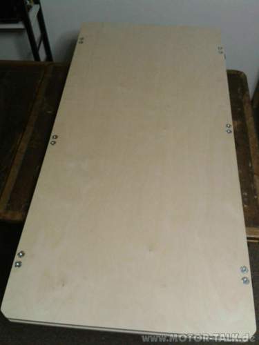

Hi Fordfahrende,
das letzte Bild mit Matratze hab ich leider noch nicht, weil die Matratze noch fehlt - hier die vorletzten 🙂.
Der Rest ist bis auf eine misslungene Kleinigkeit fertig.
Erstmal hab ich einen ersten "Belastungstest" gemacht: Weil ich zu faul war, die hintere Sitzreihe aus- und hinterher wieder einzubauen, hab ich halt das Bettchen fix aufgebaut (ca. 5 min) und das Zeug oben drauf gestapelt - ging problemlos.
Das 1. Bild zeigt, wie die beiden Erweiterungsboards bei Bedarf zusammengeklappt für die Fahrt hinter den Vordersitzen verzurrt werden. Scheint mir erstmal die sinnvollste Lösung zu sein.
Die anderen beiden Bilder zeigen die fertige Kofferraumabdeckung mit den Klappen für die Lehnenneigung. Die Fräsungen für die Nähtischscharniere habe ich dann doch vom Tischler machen lassen - war 'ne gute Entscheidung, ich hätt's bestimmt versaut. Entklappert hab ich sie wieder mit Zeltgummis. Das geht wirklich klasse. Außerdem rasten die Klappen damit in beiden Stellungen - unbeabsichtigt aber super.
So das wars erstmal wieder.
'N fröhlichen Pfingstrest noch.
