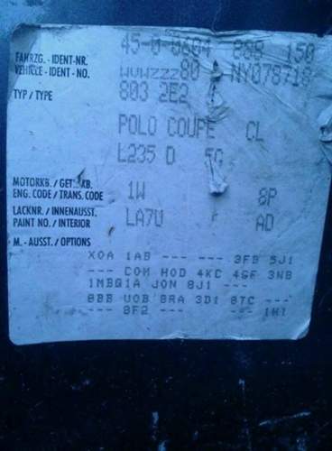

Moin
Aus dem Brief kann ich nicht erkennen welchen Motortyp ich drinne habe. Wie bekomme ich das denn raus? Die Fahrzeug-Ident-Nr.: lautet: WVWZZZ1HZWW087389. Kann einer damit was anfangen?

@Arnimon schrieb am 7. Oktober 2015 um 17:26:38 Uhr:
Schau ins Serviceheft!
1te Seite,weißer Datenaufkleber.
Serviceheft (Bild 1 MKB = 3F / GKB = AHD)
und auf den Aufkleber im Fzg.-Heck (Bild 2 MKB = 1W / GKB = 8P )
Wenn er `n schwarzen Blechdeckel hat (Bild 3) ist es garantiert ABD.
MFG

Leider ist das Serviceheft nicht mehr vorhanden. Einen schwarzen Deckel hat er nicht. Auf dem Aufkleber im Heck konnte ich bei Motorkennung die Buchstaben AEX entziffern.
