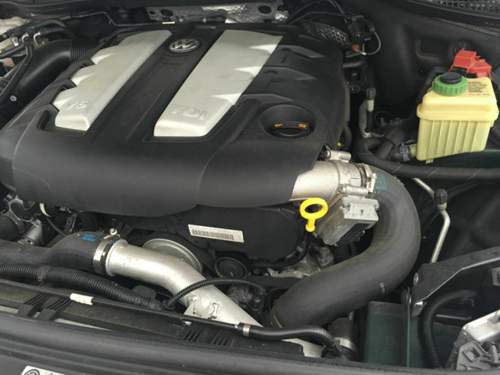

Hallo
Kann man bein 3 Liter Diesel irgend wo Motoröl absaugen.
Werkstatt hat zuviel eingefüllt. Pela Pumpe vorhanden.
Mfg
37 Antworten
@Hansi2006 schrieb am 23. Februar 2016 um 20:55:30 Uhr:
Mich würde interessieren wie du auf die Idee kommst das es 100 ml sind?????
hansi
Weil ich mit einer Pela Pumpe ca. 100 ml abgesaugt habe und dann im Display Ölstand OK. angezeigt wurde.
Pela Pumpe:https://www.svb.de/de/pela-oelabsaugpumpe-pl-6000.html
Verwende ich fürs Boot und meinen Smart.
Hätte ich im Vorfeld gewusst das es nur ca. 100 ml sind hätte ich drauf verzichtet.

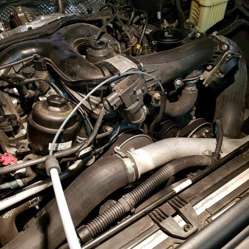

Hallo, ich habe ein Ölabsauggerät, bei meinem A3 8V geht der Schlauch durch das Peilstabrohr bis in die Ölwanne und ich kann alles absaugen. Beim TRex 2016 geht das nicht, muss der Schlauch vielleicht über das Peilstabrohr?
LG Kupferfisch
Über das Rohr ? Ich bin mir nicht sicher ob das Rohr die ölwannenboden erreicht. Du musst schon den Dünste Schlauch nehmen im Set. Das dauert ziemlich lange bis die fast 8 Liter raus ist.
Grüß dich
Nevzat
Über das Rohr kannst du gut Öl absaugen. Der Schlauch muss halt tief genug rein. Aber lieber bei kalten Motor machen!
Ich hatte es mal bei warmen Motor an meinem Q5 gemacht. Dann wurde der Schlauch immer weicher durch das warme Öl und den warmen Motor.
Als ich den Schlauch herausziehen wollte, wurde dieser immer länger weil er so weich wurde, hatte richtig Angst, dass der Schlauch mir reist und ein Teil im Motor verbleibt......
Ich habe es mit einer kleinen manuellen Unterdruckpumpe zum Bremse entlüften gemacht. Ging eigentlich ganz gut...

@Kupferfisch schrieb am 29. Dezember 2020 um 02:17:59 Uhr:
LG Kupferfisch
Das geht auch beim FL gut, musst nur ein wenig spielen, drehen und drücken.
Ich hatte auch das Gefühl, als ob man an eine Platte anstösst.

@Marco1969 schrieb am 29. Dezember 2020 um 13:44:55 Uhr:
Marco
Kommt drauf an was für ein Schlauch du benutzst hast.
Ich verwende einen PTFE Schlauch. Der ist bis etwas über 200°C beständig.
Je heisser das Motorenöl ist, desto leichter lässt es sich absaugen.
