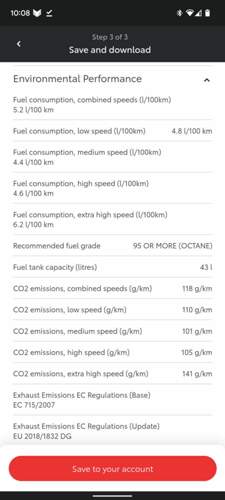

Die 7.5 Liter sind für das angegebene Tempo bei den aktuellen Temperaturen ok.
Ein mittelmäßig ausgestatteter Corolla Hatchback ist im WLTP Extra High Speed mit 6,2 Litern angegeben, dieser Zyklus sieht eine Höchstgeschwindigkeit von 131 km/h vor. Mit steigender Geschwindigkeit nimmt der Verbrauch stark überproportional zu.
Hier findest du Verbrauchsdiagramme vom sparsameren und vor allem windschnittigeren Prius:
https://www.priuswiki.de/index.php?title=Treibstoffverbrauch
Du siehst dort unter anderem, dass der Verbrauch im Winter locker einen Liter höher ist, dazu kommt noch der Effekt der Winterreifen.
Warte doch erstmal deinen Langzeitverbrauch ab, warte ab, bis das Auto eingefahren ist, deine Experimentierphase beendet hast und du mit dem Antrieb umzugehen gelernt hast.
