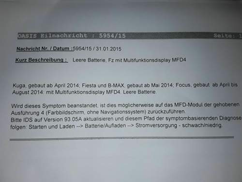

ich hab hier ein Problemkind stehen, ein Fiesta MK7 JA8, Baujahr ?? 1,25 60 PS mit "Grundausstattung" (kein Snyc, nur das Radiomodul mit der blauen Displayfarbe).
Problem ist, dass er den Starterakku leersäuft, wenn die Sicherung F25 gesteckt ist. Ich hab per Ruhestrommessung ermittelt, dass das Audiomodul ca 1,8 A (1800 mA - wirklich) zieht, nach einer ganzen Weile geht es für eine knappe Sekunde auf ca 250 mA zurück um sofort wieder auf die ca 1,8 A hochzugehen. Bei diesem Hochgehen hört man aus dem Radiobereich dass der CD-Player sich mechanisch initialisiert. Dann gehts nach kurzer zeit wieder runter, dann wioeder hoch und so weiter, hoch und runter...
Ist die Sicherung F25 gezogen, hat er nach dem Abschließen und ca 10 min noch 210 bis 240 mA, nach spätestens einer halben Stunde geht er auf 0.
In manchen englischen Foren ist das Problem bekannt und es werden (in den englischen) auch Servicemitteilungen genannt. Die kennt man hier nicht oder will sie nicht kennen. Und natürlich hatten sie das noch nie .. haha.
Problem jetzt: Der hiesige großer Händler ist m.E. nicht seriös und will davon nix wissen und macht den alten Leuten die den Wagen haben, eine teure Reparatur vor (> 500 Euro für den Tausch des kompletten Moduls).
Die alten Leutle haben aber das Geld nicht so locker und dann geht man halt zum Motorradschrauber um die Ecke :-) und sie tun mir auch leid.
Die Ursache hab ich, aber das ist ja ein Modul da innen wo alles beisammen ist. Weiß jemand genaueres zu dem Problem und kann mich etwas aufschlauen, damit wir die korrekte Lösung finden? Gibt es evtl. doch eine Lösung von Ford? Die sollte ich kennen oder wissen worauf ich (einen anderen) Ford Händler hinweisen muss.
Besten Dank an alle die etwas sinnvolles beitragen können schon im Voraus!
So,hier die Eilnachricht aus dem Jahr 2015. Das sollte aber nur Fzg. mit dem kleinen Farbbildschirm betreffen.

Erst mal die Korrektur zum Post oben ...es ist F21, nicht F25.
Heute hab ich im englischen Ford Ownersclub einen Hinweis gelesen, man möge das Radio während das Fahrbetriebs ein- aber nicht mehr ausschalten. Also einfach anlassen und mit dem Fahrzeug abstellen zusammen gehts ja aus.
Radio ausschalten während des Fahrbetriebs ruft den Fehlerfall hervor - irgendwie...
Klingt verrückt aber ... ich hab mal einen Elektriker zugezogen ...
Wir hatten ja unseren Messaufbau noch angeklemmt. Starten geht damit zwar nicht aber wir haben alle Sicherungen wieder eingesetzt, Zündung eingeschaltet, Radio an, ein bissl warten, dann Zündung aus, Auto abschließen.
Zuerst Ruhestrom 1,3 A eine ganze Weile, ca 10 min, dann nur noch 110 mA für eine gute halbe Stunde, dann auf 0. Ich denk ich spinne! Mehrfach versucht, immer das selbe. Radio abschalten während Zündung an ist, ruft den seltsamen Zustand hervor. Ich dachte ich spinne.
Jetzt haben wir alles wieder angeklemmt, sind mal gefahren, haben abgestellt und messen den Strom parallel zum Massekabel mit einem sehr empfindlichen Messgerät. So können wir den Akku angeklemmt lassen und die Werte in etwa zuordnen über den Strom der hier über die parallele Verbindung fließt (Kirchhoffsche Gesetze, sowas weiß halt der Elektriker - der Strom ist halt sehr viel geringer über diese parallele Verbindung aber wir kennen ja ungefähr die Stufen wie es abläuft). Wir trauen dem Frieden nicht so ganz :-)
Tja, man kann immer wieder Neues lernen.
Jetzt suchen wir noch nen Ford Händler der das repariert bzw einen Fix hat, wenn es ein Softwareproblem sein sollte; das haben die Engländer geschrieben...
Also wer was weiß, nur her damit.

Ich hab "bei den Engländern" folgendes rausbekommen können. Es muss eine "Service Message" geben mit den beiden u.g. Nummern, die auf das Problem hindeuten. Ich kenn halt die Begrifflichkeiten seitens Ford nicht; schon gar nicht die Unterschiede zwischen Ford GB und Ford D, kannst jemand mit den Nummern was anfangen?
https://www.fordownersclub.com/.../
Hinweis auf beschriebenen Fehler, wenn Radio während Fahrbetrieb ausgeschaltet wird durch Radioknopf. Provisorische Abhilfe: Radio anlassen, nicht per Knopf abschalten. Es gäbe aber ein Software-Update von Ford dazu
Beschreibt das Problem für Baujahr ab Mai 2014, es wird von Service Nachricht 5663 und 5917 gesprochen
